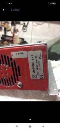

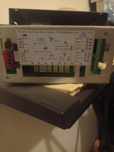

Ciao a tutti, premetto che ne capisco davvero poco, da qualche giorno si è bruciato uno spinotto alla centralina della cellula, il quale ha squagliato un po' tutto, un elettrauto pratico di camper dice di sostituire tutto, la domanda è: posso acquistare una centralina di altro modello? La mia centralina è la prima in foto AL 110 S, ne ho trovata una simile su subito la AL 120

Sul sito
camperflash
 ho trovato questa descrizione, ma aspetta altriwinkio altro non so...
Descrizione
Alimentatore arsilicii AL 120 "D+" 240W 20A
Sostituisce AL110S con sostituzione connettori o con kit cavi KAIMANO
Alimentatore switching
modello: AL120-NB D+ (COMANDO POSITIVO ALTERNATORE)
Cod. ArSilicii: XA00061030
Il modello AL120NB ha due varianti:
una viene montata su meccaniche FORD e FIAT ed è riconoscibile da una etichetta grigia vicino al connettore rosso della batteria motore con scritto “D-GND”, che indica il comando negativo dall'alternatore, mentre l’altra versione viene montata su meccaniche RENAULT e si riconosce perché sulla serigrafia relativa al connettore rosso c’è scritto “MOTOR D+”.
Su questo tipo di alimentatore sono collegate, oltre alle batterie e al comando del frigo a 12V, le uscite per le utenze del camper (scarico WC, ventola stufa, etc), l’uscita per la pompa e quelle per i serbatoi delle acque chiare e grigie.
Il cablaggio si intende già predisposto per questo tipo di alimentatori.
In fase di alimentazione a 220V, alimentano e caricano solo le batterie servizio.
http://www.arsilicii.net/arsili...

Ti ringrazio infinitamente per la risposta, quindi dovrebbero essere compatibili? Spero che qualcuno dia conferma

In risposta al messaggio di Kinda91 del 16/05/2022 alle 13:28:52
Secondo me devi scrivere direttamente al produttore della centralina, cioè, quante probabilità ci sono che un utente del forum abbia la stessa tua centralina e l'abbia sostituita con l'altra?
