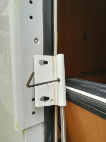

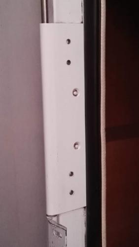

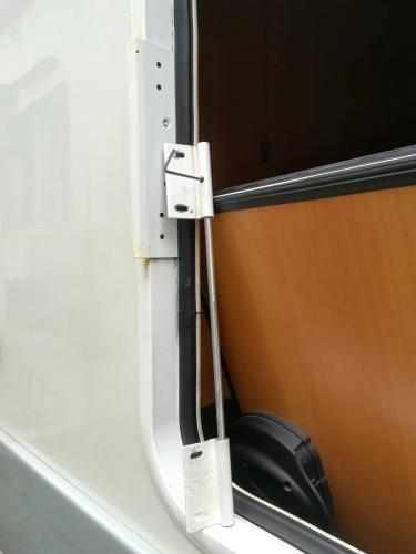

Salve. Con tristezza mi sono accorto di avere la cerniera del gavone posteriore praticamente bloccata. Si apre e chiude con enorme fatica e a sentire un officina si sarebbe ossidata (dicono che è tipico!angry).
Ho provato a smontarla per vedere se riuscivo a recuperarla ma ahimè non riesco a farlo. Qualcuno ne sa qualcosa? La parte inferiore della cerniera non si sfila al contrario della cerniera superiore (dalla foto si vede il pezzo). Tra l'altro non riesco nemmeno a capire come sia fissata alla parete del camper, perchè non ci sono viti e sembra quasi incollata. Potrebbe essere? Se qualcuno ne sa qualcosa e mi spiega lo ringrazio fin da ora...laugh

scusa ma non lo ho precisato. Ho provato per un ora stasera (come si vede dalla cerniera "morsicata" da una pinza!) a smuoverla spruzzando svitol e wd40. Purtroppo non ho ottenuto risultati. Però rimane il fatto che il pezzo inferiore, che io chiamo cerniera, si muove a fatica con una pinza e non si sfila assolutamente. Il prossimo tentativo lo farò scaldando con un phon da carrozziere (cercando di non mandare a fuoco il camper!) nella speranza che si possa ottenere un risultato. Quello che più mi da noia è non capire come sia stata montata, visto che di sicuro non ci è nata li!

Come promesso ci tenevo a chiudere l'argomento. La cerniera è riparata. In pratica la barra centrale del perno in acciaio è bloccata con la cerniera sottostante. Per sfilarla è stato scaldato il tutto con un phon da carrozzieri e mentre si provava a sfilare contemporaneamente si spruzzava wd40  ovunque! alla fine è uscita. Una volta uscita si è provveduto a fare un piccolo foro sulle cerniere perchè si possa tenere spruzzato di wd40 il tutto. Inoltre è stato anche fatto un piccolo smusso su tutta la lunghezza del perno centrale in maniera che anch'esso possa tenersi al suo interno un po' di grasso. Rimontato tutto ora funziona perfettamente.
e mentre si provava a sfilare contemporaneamente si spruzzava wd40  ovunque! alla fine è uscita. Una volta uscita si è provveduto a fare un piccolo foro sulle cerniere perchè si possa tenere spruzzato di wd40 il tutto. Inoltre è stato anche fatto un piccolo smusso su tutta la lunghezza del perno centrale in maniera che anch'esso possa tenersi al suo interno un po' di grasso. Rimontato tutto ora funziona perfettamente. Grazie a tutti per l'attenzione e per i consigli.

la parte centrale della cerniera, nel gavone piccolo non è avvitata, ma incollata e pressata (così mi hanno riferito un concessionario ex laika). Ora la laika pare non farli più così ma tutti avvitati, mentre ad esempio i portelloni dei Rapido sono ancora incollati e pressati. Pare che questa tecnica sia usata da chi non vuole forare le pareti, però il motivo tecnico vero non lo conosco. Comunque, tornando alla mia cerniera, io non l'ho scollata perchè primo non mi interessava (non volevo cambiarla ma solo ripararla) e quindi ho solo smontato lo smontabile. Praticamente a me si era bloccato/ichiodato solo la parte di cerniera inferiore. Quella inferiore però è un pezzo unico con l'asta centrale, o quantomeno non si sfila dal perno. Quindi per estrarla ho dovuto sfilare tutto, ma essendo bloccato si è dovuto scaldare con il phon (la parte della cerniera bianca è in alluminio mentre l'asta grigia è in acciaio. Una volta che si è scaldato si è dilatato il pezzo centrale e mi ha lasciato uscire l'asta con la cerniera inferiore attaccata. Pulito il tutto si è potuto rimontare (con le modifiche che sopra ho esposto).

si fatto un foro e messo un "grano" perchè in futuro se voglio spruzzare del wd40 posso farlo da quel forellino.
