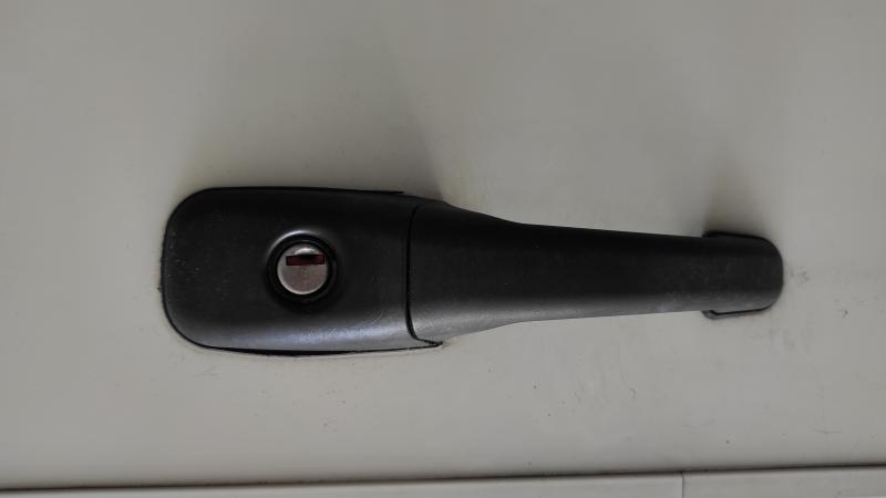

Buonasera a tutti, sono riuscito a sostituire tutti i cilindretti delle serrature dei vari sportelli del camper con il set da 10 cilindri Zadi con l'apposito estrattore, ma non sono riuscito ad estrarre il cilindro della porta del camper, che ha un cilindretto Zadi. Quando inserisco la chiave estrattrice il cilindro non ruota e non esce nonostante i vari tentativi. Allego due foto del tipo di serratura sperando che qualcuno mi sappia dare le giuste indicazioni. Grazie002(4).jpg001(11).jpg
Se ricordo bene... devi smontare la maniglia interna, perché così facendo permetti alla chiave estrattrice di far fare al cilindretto il giro completo per permettergli di uscire... mi raccomando, quando rimonti il cilindretto rimontalo con la stessa posizione, altrimenti con una chiave estrattrice aprono la porta senza problemi.

Immaginavo che si dovesse smontare la serratura! Mi era abituato male con gli altricilindretti che con la chiave estrattrice e un po' di Svitol uscivano come niente.
