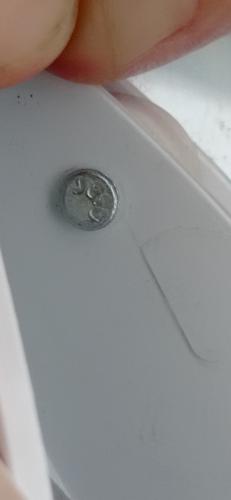

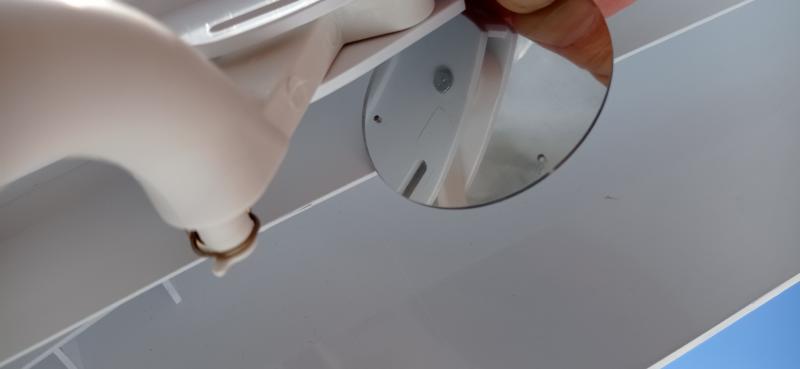

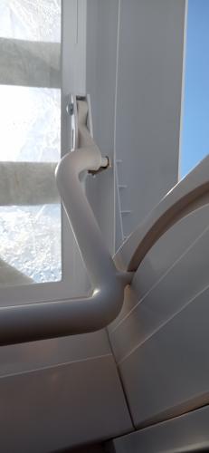

Allego foto, ho pensato magari si smontano i braccetti ma i fermi non mi sembrano evitabili.IMG_20220613_160419.jpgIMG_20220613_160352.jpgIMG_20220613_160319.jpgIMG_20220613_160419(1).jpg

Svitabili pardon non evitabili.
Viandante63
Inserito il 13/06/2022 alle: 16:20:03
se non sono svitabili, potrebbero essere a pressione

Grazie Silvio, in questo caso riesco a toglierle? Scusa l'ignoranza il pezzo nuovo non è ancora arrivato e non so se ha accessori per il montaggio o spiegazioni. Domani dovrebbe arrivare. Ci sarà un modo, spero. Grazie.

Ciao, 5 o 6 anni fa ho risigillato il midi heki, e ho staccato completamente il coperchio usando solo un semplice cacciavite.
Ho un vago ricordo che ci siano  due serie di attacchi avvitati ed io ho tolto solo una serie, la cosa che ricordo è che lavorando solo dall'interno del camper,  quando ho riavvitato il coperchio, ho messo un listello di legno (forse un 30x20mm) tra il bordo esterno del coperchio ed il tetto. Questo per l'allineamento per poter rimettere le viti facilmente.

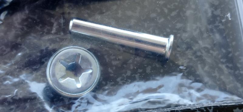

Arrivato il pezzo come da te previsto senza istruzioni e come da tue previsioni mi sembrano "a pressione".
la domanda da profanoIMG_20220615_134824.jpg sarebbe:
- e' semplice togliere le vecchie?
- per applicare le nuove occorrono attrezzi particolari?
Grazie per l'aiuto che vorrete darmi.

la vecchie le togli forzandole con un cacciavite e lama piatta; una volta tolte non puoi più rimetterle e quelle nuove le rimetti a pressione

Grazie mille. Quindi se ho capito bene le nuove esercitando pressione con pinze o quant'altro , ma normali attrezzi.

tieni ferma la testa del perno con il solito cacciavite a lama piatta e dall'altro lato spingi la rondella con le dita, basta che si incastri nel perno, più facile a farsi che a dirsi
