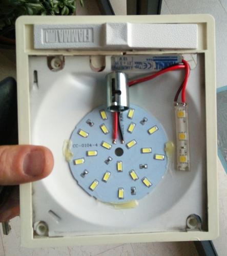

se hai un pò di manualità, potresti anche prendere una striscia di led smd e metterle al posto delle lampadine nella quantità che preferisci.
io tutte la plafoniere le ho convertite ai led con dei di led dischi bianchi ad alta luminosità per la luce diurna e una piccola striscia di 3 led smd5050  color bianco caldo per la luce notturna

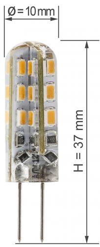

qualche millimetro ad es. considerando un modello della stessa marca suggerita da speedo. Oppure valutare le lampadine indicate da voldenuit che si avvicinano, come misura, alle lampadine che vorrei dismettere. Valuto un attimo e soprattutto verifico la distanza fra la punta della lampadina e il vetro del faretto, per il cambio con lampadina leggermente più lunga. Intanto grazie per tutti i preziosi aiuti. Carlo
Ciao, io ho queste lampadine da 37mm su tutti i faretti, con la tronchesina ho tagliato di qualche millimetro le gambe per farla rientrare

Ho verificato, il mio faretto accoglierebbe lampadine larghe 10 mm e lunghe 40 mm inclusi i due contatti.

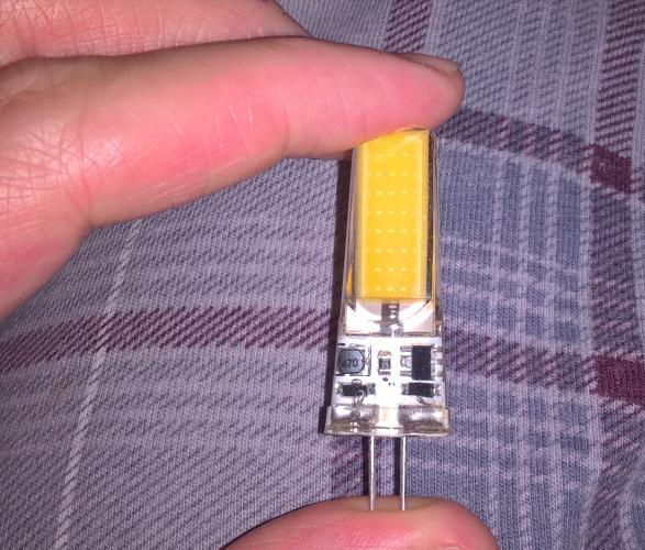

Ho acquistato queste
Carlo
