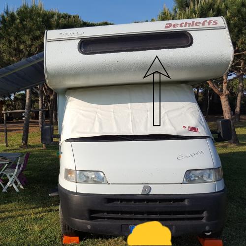

Inserito il 31/08/2021 alle: 17:16:44
Ho contattato la ditta che potrebbe farmi questo lavoro, però mi chiedono di portargli la finestra smontata. Vi allego la foto della finestra incriminata, come si smonta senza fare danni? ma soprattutto, tenendo il camper all'aperto avete qualche consiglio per evitare che entri l'acqua in caso di pioggia?
Michele
Inserito il 31/08/2021 alle: 19:07:05
In risposta al messaggio di mandrake75 del 31/08/2021 alle 17:16:44
Ho contattato la ditta che potrebbe farmi questo lavoro, però mi chiedono di portargli la finestra smontata. Vi allego la foto della finestra incriminata, come si smonta senza fare danni? ma soprattutto, tenendo il camper all'aperto avete qualche consiglio per evitare che entri l'acqua in caso di pioggia? Grazie
Per toglierla non so, solitamente si tolgono i braccetti e si solleva , almeno le seitz
Per il fatto che è all'aperto, dovrai coprirlo con qualcosa

Inserito il 01/09/2021 alle: 11:59:23
nel tuo caso la guarnizione è da cambiare in ogni caso, quindi con un taglierino puoi tagliare la guarnizione che la tiene in sede; per evitare che entri acqua basta un foglio di plastica ben incollato dall'esterno con materiale che non si deteriori con il tempo (il nastro americano della s@r@tog@ all'epoca lasciò segni indelebili sulla scocca)
