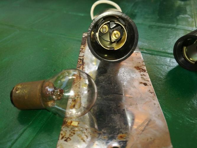

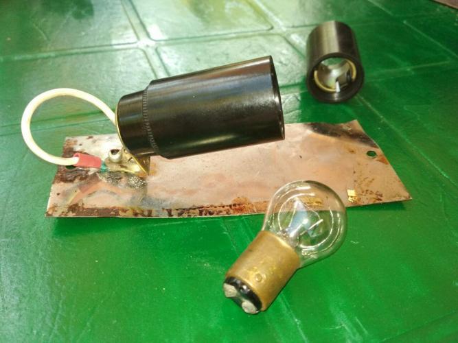

Buongiorno, sto aggiustando il mio camper, arrivato a mettere mani alle lampadine all'interno delle cellula, scopro che sono montate quelle usate nei fari delle macchine laugh (nel mio caso, hanno il monofilo).
Con quali nuove potrei sostituirle? qualcosa a basso consumo e che non debba stravolgere l'impianto elettrico.

quali sarebbero queste lampadine a led? in realtà non so neanche come si chiama questo tipo di attacco.
Sono disposto anche a cambiare l'attacco della lampada purchè non debba stravolgere l'impianto elettrico.

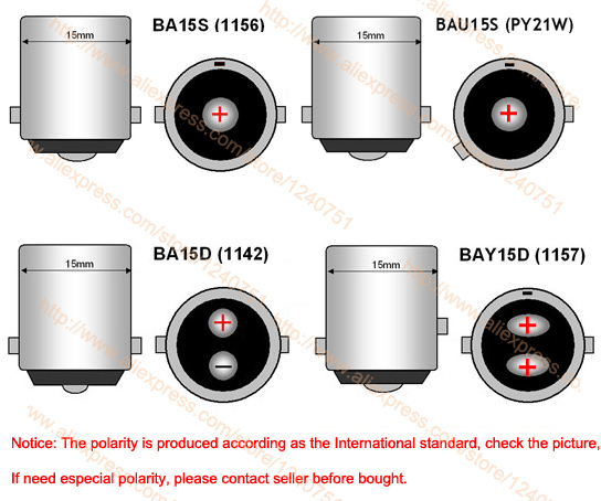

qui ci sono i vari attacchi delle lampadine. devi identificare il tuo nell'ultima rigaunnamed(7).jpg
dopo di che cerchi lampadine led con quell'attacco
sembrerebbe la BA15d, e questa è un esempio
https://www.ebay.it/i/121991752...
 poi in base alle tue esigenze cerchi il colore che più ti piace, se calda,neutra o fredda, nel caso sopra è luce calda, simile alle lampadine che hai

Occhio agli attacchi perchè di quelle lampadine a baionaetta ce ne sono diversi tipi...
Le tue sembrerebbero proprio le BA15D.
