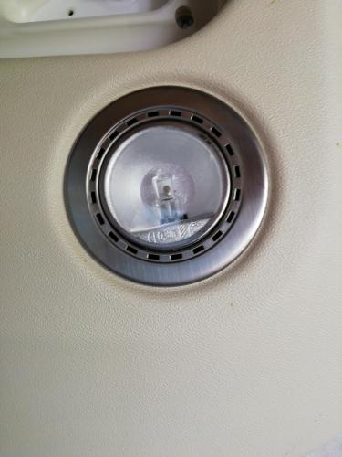

Buongiorno a tutti... Chiedo cortesemente se qualcuno può aiutarmi nella sostituzione delle lampadine interne del mio camper, un Rimor 677 del 2005. Ho provato a girare l'intero faretto  con la punta delle forbici, così da poter far presa sulla ghiera dentata ma non riesco a sfilarlo. Sembra quasi giri a vuoto. C'è una tecnica particolare per smontarlo. Grazie in anticipo ... 15520428113804598578921242490122.jpg

Sicuro che devi smontare il faretto e che non si sfila semplicemente la lampadina?
Sembra un alogena dalla foto...

Se vuoi smontare il faretto basta tirare,dietro ha due mollette in acciaio ma sei vuoi solo cambiare la lampadina si sfila, dovrai magari tirare un po di piu perche incollata dal calore.
Ps sostituisi la lampadina con inserti led minori consumi

Ciao Sergio, di fatti la mia intenzione era quella di sostituire le alogene con i led, però non riesco a capire come posso togliere il vetro... La mia idea era quella di riuscire a togliere la cornice, così da poter poi togliere anche il vetro, ma non riesco...

dovrebbe essere trattenuto da quella ghiera forata. con un cacciavite prova ad estrarla

Scusa mica avevo visto che c'è il vetro!! frown

Tranquillo Hunter... Silvio, di fatti ho trovato difficoltà proprio in quello, mi sembra giri a vuoto e non ci sia un fine corsa... Nel pomeriggio riprovo  Cmq grazie per gli aiuti...

Mi sembra di ricordare che bisogna togliere quelle ghiere forate forzandole con un cacciavite.

Ciao devi infilare un cacciavite a taglio nella ghiera a buchi o una pinza a becchi e tiri verso il basso ci sono due o tre alette che si incastrano sulla ghiera esterna.
attenzione che una volta via la ghiera il vetro la segue.
poi per rimontare va a pressione.

Matt, quindi non devo ruotare la ghiera, m devo solo tirarla verso il basso?

Ciao... confermo che la parte forata che fa da fermo alla parte con il vetro è incastrata  e, facendo leva con la punta di un cacciavite sottile a taglio, viene via. Io ho gli stessi faretti nel bagno del mio Kentucky del 2006 e proprio lo scorso anno ho sostituito le lampade con quelle a led con lo stesso attacco g4.

Grazie Niko per la conferma e ringrazio tutti per i consigli.  Buona  serata  e buon weekend!

Sono riuscito a cambiarle... Grazie a tutti per i consigli!
