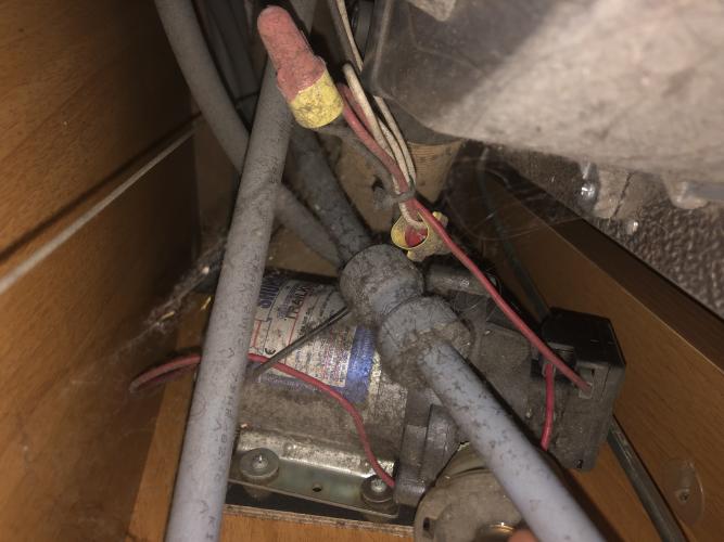

La pompa funziona ma riparte continuamente, non ci sono perdite, potrebbe essere un problema del pressostato e l’uscita dell
acqua è a a scatti. A questo punto visto che ha 24 anni pensavo di cambiarla. Ho smontato il pezzo dell’armadio ma le viti più interne non sono raggiungibili DF41B7BE-943E-4EC8-87B9-9A1DB7A05732.jpeg

La pompa è posizionata in verticale dietro la stufa?
Esatto, dalla foto non si capisce ma è in verticale dietro la stufa

Ok per la shurflo, però qualcuno su questo camper l’ha mai smontata ? Non capisco come si arriva alle Viti di fissaggio se non smontando la stufa o una spalla dell’armadio

Il piano superiore , in pratica il fondo dell'armadio, non si smonta?
Avevo un EV5L, e ho sostituito la pompa in quel modo. Da dentro l'armadio lavori tranquillamente

Il piano superiore , in pratica il fondo dell'armadio, non si smonta? Avevo un EV5L, e ho sostituito la pompa in quel modo. Da dentro l'armadio lavori tranquillamente
Si, il fondo già smontato ma è stretto e le viti non si riescono a smontare quella più vicino al pavimento. Forse potrei provare rimuovendo un ventilatore della stufa
Esatto così cogli l'occasione per dargli una bella pulita, perchè dalla foto si vede molta polvere
Infatti, il bello è che a
novembre avevo fatto fare pulizia completa stufa ma a quanto pare…

Avevo lo stesso camper ed ero riuscito con qualche difficoltà a smontare la pompa da sopra senza toccare la stufa. Nel montare la nuova mi pare che l'avevo fissata con sole 3 viti e non 4 perché quella più sotto non riuscivo più a rimontarla. Sostituita con stesso modello, è andata bene per anni e credo vada ancora.

È proprio vero che chi progetta i camper non li usa, sarebbe interessante conoscere chi ha progettato il mezzo...
quello è un errore di progetto e basta; da utilizzatore non sono tenuto a smontare nulla, però come progetto è errato perché non esiste che ci sia una interferenza del genere

È tutto un gioco concatenato di facili guadagni. Se fai sostituire la pompa in un centro di assistenza ti smontano la stufa e il costo lievita enormemente.

forse sarà che mi faccio tutto da solo, comunque se non riesci a toglierla nessuno vieta di montarne un’altra da un’altra parte e portare li la tubazione

Piu che sostituire, una volta che sei riuscito a smontarla ti conviene solo revisionarla Surflo vende il kit di revisione delle membrane
