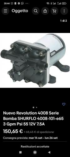

Io ho sostituito qualche tempo fa una schurflo Trail king 7l/m(molto incostante) con una shurflo Revolution a 4 pompanti da 11l/m.
Il bypass interno si nota nella costanza di flusso tra attacca e stacca e i 4 pompanti sono più silenziosi di 3. Il flusso anche a doccino con filo di acqua è quasi totalmente costante..si nota proprio a volerlo notare semmai.
Mi assorbe 3.5A e la vecchia 2.8A.
Sia pressostato che bypass sono regolabili,ma in teoria vanno bene di fabbrica per un impianto standard.

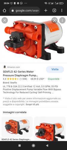

È interessante anche la marca seaflow che vedo riscuotere molto successo all estero (e forse anche in Italia)...
E fa modelli con bypass e il costo è inferiore a fiamma e sembra decente. Io ho comprato il vaso di espansione della marca ed è ben fatto

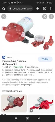

Grazie per lo screenshot, purtroppo lo hanno tolto dall'assortimento.
