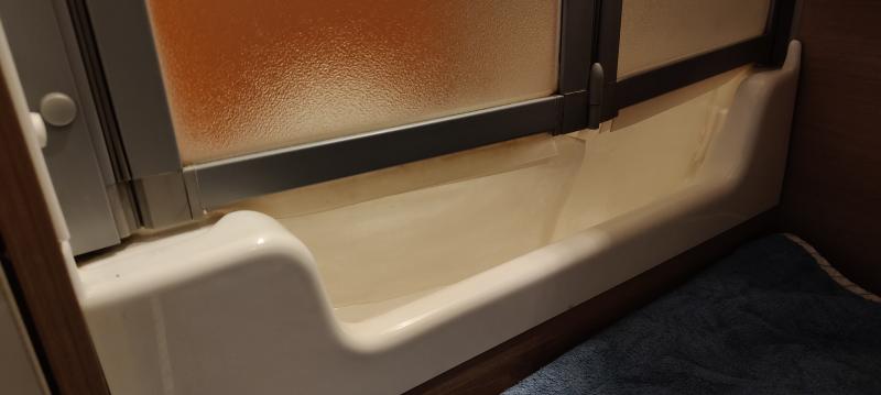

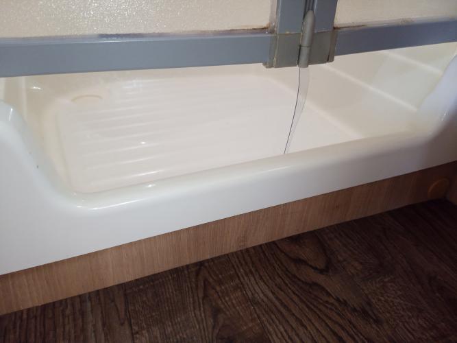

Vorrei sostituire la porta del box doccia perché ha le cerniere e i pannelli rovinati e probabilmente gli mancano del pezzi sotto perché resta uno spazio aperto tra porte e vasca. Chi sa dirmi dove posso trovare la porta nuova? È circa 50cm di larghezza. IMG_20250906_231858.jpgIMG_20250906_233233.jpgGrazie

Da un concessionario del marchio,  te la fai fare su misura da chi fa box doccia, oppure adatti quelle universali in vendita nei brico

Io ho risolto così:
Ho tagliato a metà una busta trasparente per raccoglitori, messa una metà sotto ad una antina e l'altra metà sotto l'altra antina: tanta  resa, poca spesa.

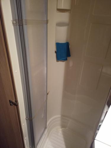

In che senso!?. In viaggio io la tengo chiusa e bloccata come in foto

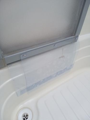

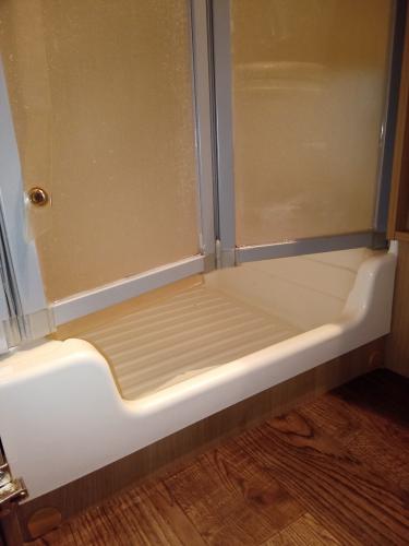

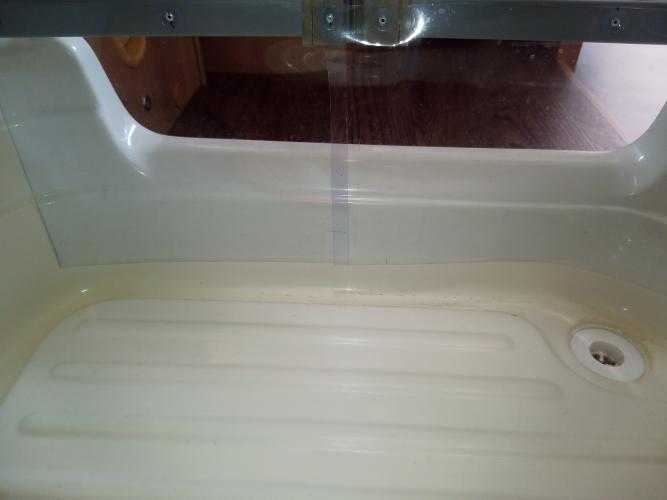

La mia non vibra durante il viaggio perché è ben chiusa e non ha giochi. Per la tendina, ti dico solo che in fase di scelta del camper, mia moglie li scartava appena vedeva le tendine nelle docce, quindi non la metterei mai. Comunque ho risolto e ho già testato il lavoro. Sembra come uscito così di fabbrica wink. Questo weekend faccio delle foto e le pubblico

Inserito il 28/09/2025 alle: 14:47:40
marob
marob
Inserito il 28/09/2025 alle: 16:42:51
In risposta al messaggio di Dado1481 del 28/09/2025 alle 14:47:40
Ottimo direi, hai migliorato la mia realizzazione!
