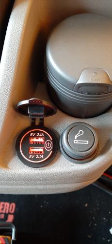

Io non lo farei: non si sa mai che la presa non debba servire per alimentare un punto luce o qualcos'altro.
Io ho già una presa USB affiancata alla presa accendisigari ma ho fatto in modo che la presa dell'accendisigari sia attiva anche quando il motore non è acceso (ho fatto fare il lavoro da un elettrauto e se non ricordo male ho speso circa € 30) così, con uno spinotto con prese USB, posso caricare il telefonino senza dover mettere in moto  .
Funziona bene.

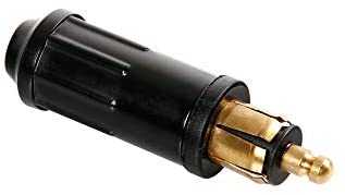

Per non ballare e fare una presa sicura deve avere il dentino evidenziato con la freccia

In un ideale mondo automotive le prese accendisigari, e gli spinotti, sarebbero tutti così:
Questa La ritengo una connessione più sicura di quelle standard che abbiamo in Italia...
Infatti la usano i tedeschi laugh

Quella della foto è la D12, la presa accendino è la D21.

Ho messo una sola presa USB vicino al letto di mia moglie, perchè sta li a pastrocchiare con il telefono, e tironava il filo e l adattatore, ma ne ho trovata una con l interruttore incorporato , ma a me sembra comunque una robetta di scarsa qualità. Ha anche un inutile voltmetro (molto impreciso per come e dove è collegata) , ma si vede e fa da spia per non dimenticarla accesa laugh.

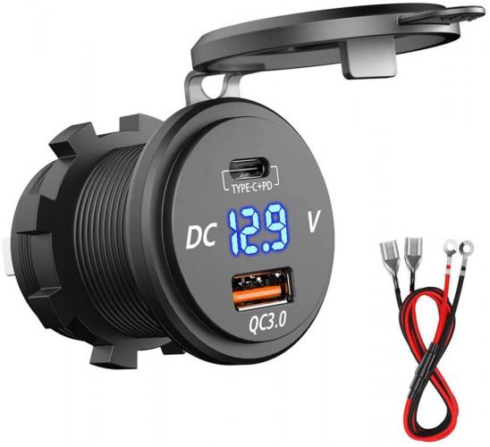

Di questo tipo, ne ho montati 2 uno in cabina ed uno in cellula ma senza togliere la presa a 12v.
Dispongono già di una presa tipo C PD da 21 watt ed una usb QC3.0 per cui già abbastanza futuristica almeno per i prossimi 5 anni e compatibile con tutte le apparecchiature usb attualmente esistenti.
Al momento non ne ho trovate con interruttore integrato ragion per cui in quello in cabina ho anteposto un mini-interruttore recuperato da un piccolo ventilatore usb non più funzionante.
Ciro.
P.s. come per Tommaso se lasciato in tensione, il voltmetro integrato serve solo come lucina notturna, magari per andare in bagno.
