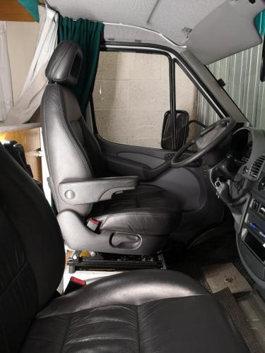

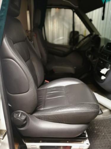

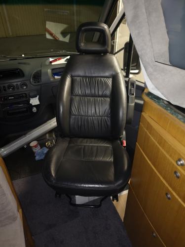

fatto, ho sostituito i sedili del mio Sprinter, erano decisamente scomodi, ho montato quelli della Ford Galaxi, per chi volesse farlo, ci sono piccole modifiche da fare, i fori di fissaggio in larghezza sono identici, in profondità con una lima si risolve, un cm di lima, con il  flessibile togliere uno scalino posteriore, altrimenti non sono in piano, oppure fare uno spessore da mettere anteriormente, io lo ho tolto, unica difficoltà, per fare il lavoro si devono togliere le guide dai sedili e scomporle, tolte per evitare di danneggiare i sedili, per riscaldarli ho preso interruttori della Volvo, molto semplici, appena ho un’attimo di tempo li monto
IMG_20240219_090158_resized_20240223_051542949.jpegIMG_20240219_090334_resized_20240223_051542746.jpegIMG_20240223_100404_resized_20240223_051542466.jpeg
passeggero sulla piastra girevole, lato guida silent block, da portarli alla stessa altezza, tengo a precisare che si fissano negli stessi punti di attacco degli originali
profondità con una lima si risolve, un cm di lima, con il  flessibile togliere uno scalino posteriore, altrimenti non sono in piano, oppure fare uno spessore da mettere anteriormente, io lo ho tolto, unica difficoltà, per fare il lavoro si devono togliere le guide dai sedili e scomporle, tolte per evitare di danneggiare i sedili, per riscaldarli ho preso interruttori della Volvo, molto semplici, appena ho un’attimo di tempo li monto passeggero sulla piastra girevole, lato guida silent block, da portarli alla stessa altezza, tengo a precisare che si fissano negli stessi punti di attacco degli originali

Weila che bel lavoro hai fatto !  mi hai fatto ingolosire.  Sai che anche io lo sprinter .  di che anno il Galaxy? qualche dettaglio in più del lavoro. Se volessi replicarlo.  ma le varie regolazioni restano ? Sai che il.sedile si alza e si abbassa sia sul davanti che sul dietro .  Con quelli nn è possibile immagino
Galaxi 2000/2001, puoi alzare il sedile guida con il manettino che si vede in foto, ha una regolazione lombare che quello Mercedes non ha, poi non so come ti trovi tu con i sedili originali, per me sono scomodi, vedremo con questi, io li ho ricevuti regalati, prima di fare i collegamenti per riscaldarli li provo, se non vanno bene in un’attimo rimonto gli originali, oltretutto sono come nuovi.
non è difficile, io ho tolto le guide perché tagliando con il flessibile è più facile metterndole in morsa, poi per evitare di fare andare scorie nei rullini, volendo si può fare la modifica senza smontarle, con l’occasione le ho pulite bene e lubrificate

Tra l'altro gli adesivi W-Audi sotto i sedili ci sono perchè il Galaxy veniva construito nella stessa fabbrica e sulla stessa base di VW Sharan e Seat Alambra.
Detto ciò, non ho ben capito se tra le guide e il telaietto dello sprinter hai messo dei bulloni lungi che attraversano in gomino di circa 5 cm, cosi mi pare dalla foto.
O se hai usato un silent block  con 2 prigionieri.
In entrambi i casi non i sembra una soluzione sicura.
