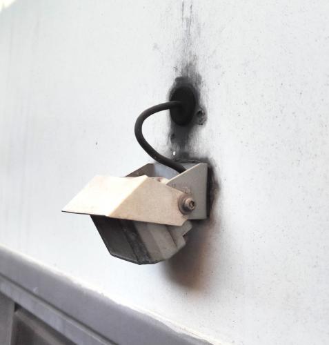

Ciao a tutti, vorrei sostituire la telecamera posteriore del mio camper, perché ha tutto il vetrino rovinato. Posso tagliare banalmente i cavi e cablarne un'altra, oppure devo sostituirla con tutto il cavo fino all' innesto del jack? Attualmente è cosiIMG_20250121_164824.jpg

La soluzione migliore sarebbe passare dal jack ovviamente.
Però alla mal parata tagli e ricolleghi. Dovrebbero esserci un rosso (+),un nero (-),  un giallo (segnale video), una calza (senza rivestimento).
mah... Togliere il vetrino e trattarlo?

La soluzione migliore sarebbe passare dal jack ovviamente.  Però alla mal parata tagli e ricolleghi. Dovrebbero esserci un rosso (+),un nero (-),  un giallo (segnale video), una calza (senza rivestimento). mah... Togliere il vetrino e trattarlo?
Il vetrino non è solo opacizzato, ma ha delle piccole crepe del tempo. Non so se si possa smontare solo quello o sostituirlo
Il mio motto è: quello che non funziona non può andare peggio di cosi!
Io proverei a smontare , sistemare e rimontare, tanto se hai già in mente di cambiarla...ben che ti vada hai risparmiato soldi e tempo, mal che ti vada torni qua a chiedere wink

secondo me conviene accedere all interno, immagino dentro a un pensile o altro, e li si trova il connettore, così lo stacchi senza masacrare niente e se è un connettore standard RCA, ci ricolleghi facilmente la nuova telecamera che sceglierai con lo stesso tipo di connettore.
Vedo dalla foto che mi sembra esserci un passacavo di gomma di buon diametro e quindi riuscirai a sfilare il cavo con il connettore e poi riinfilare quello della nuova telecamera.  poi ovviamente si dovrà risigillare con cura.

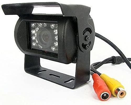

di solito la telecamera ha un cavo di 20/30cm e il connettore, quindi dovresti trovarlo in corrispondenza smontando qualche pannellino.
se hai un connettore standard come in foto sei a posto, e molto facile perchè lo hanno la maggioranza delel telecamere.
Il connettore rosso è l alimentazione a 12v, con il + al centro e il - attorno, il connettore giallo è il Video, con il segnale al centro e la massa attorno.

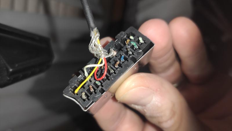

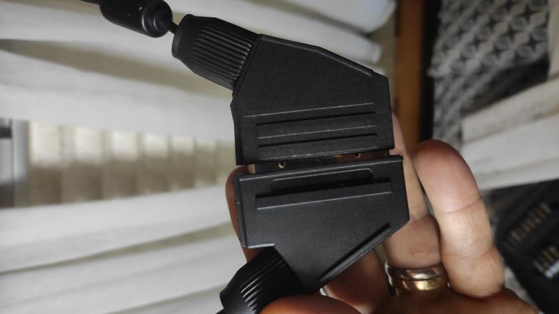

Come consigliato da te Tommaso, i cablaggio sono subito sul retro. Sono però stato cablati con scart.. teoricamente se acquisto la telecamera come quella che mi hai segnalato tu e taglio il cavo, dovrei poter mantenere la scart e ricablare il tutto. Corretto?IMG_20250202_104908.jpgIMG_20250202_105006.jpg
Puoi sempre acquistare per pochi euro, un adattatore scart/rca
Secondo me li qualcuno in precedenza ha pasticciato, si trovava in casa una coppia di vecchie scart e le ha riciclate, ma non ha minimamente senso.   Fossi in te, cercherei di mettere in ordine la situazione.
Probabilmente anche la scart dal lato del cavo è stata messa dopo, ma si dovrebbe capire.
Nel caso la toglierei, individuati i cavi e la funzione, ci stagnerei un connettore RCA per il Video e un Jack da 5,5mm per la alimentazione quindi compatibile con quasi tutte le telecamere. C'è un po da capire e tribolare, ma per me sarebeb il lavoro migliore.
Le telecamere hanno questi connettori come standard:
e  quindi il cavo che c'è nel camper dovrebeb terminare con questi connettori:
Sicuramente nella tua scart il cavo giallo è il segnale video, il rosso è la alimentazione 12V positivo,  la treccia di massa è la massa del video ma probabilmente anche il negativo della alimentazione (da verificare) e il filo bianco potrebbe essere un eventuale microfono della telecamera, ma su quello non ho certezze.
L importante è individuare con certezza la alimentazione, che quando si sa quello non si fanno guai.
Con un semplice tester è semplice (sapendo come fare) individuare il positivo e negativo dei 12v.

Secondo me li qualcuno in precedenza ha pasticciato, si trovava in casa una coppia di vecchie scart e le ha riciclate, ma non ha minimamente senso.   Fossi in te, cercherei di mettere in ordine la situazione. Probabilmente
anche la scart dal lato del cavo è stata messa dopo, ma si dovrebbe capire.  Nel caso la toglierei, individuati i cavi e la funzione, ci stagnerei un connettore RCA per il Video e un Jack da 5,5mm per la alimentazione quindi compatibile con quasi tutte le telecamere. C'è un po da capire e tribolare, ma per me sarebeb il lavoro migliore. Le telecamere hanno questi connettori come standard: e  quindi il cavo che c'è nel camper dovrebeb terminare con questi connettori: Sicuramente nella tua scart il cavo giallo è il segnale video, il rosso è la alimentazione 12V positivo,  la treccia di massa è la massa del video ma probabilmente anche il negativo della alimentazione (da verificare) e il filo bianco potrebbe essere un eventuale microfono della telecamera, ma su quello non ho certezze. L importante è individuare con certezza la alimentazione, che quando si sa quello non si fanno guai. Con un semplice tester è semplice (sapendo come fare) individuare il positivo e negativo dei 12v.
Confermo che hanno assolutamente pasticciato.Anche dall' altra parte la scart è stata assemblata in qualche modo. Cerco di metterci mano e capire con il t ster le varie funzioni dei cavi, così da poterci connettere direttamente una nuova camera con RCA. Grazie mille!
