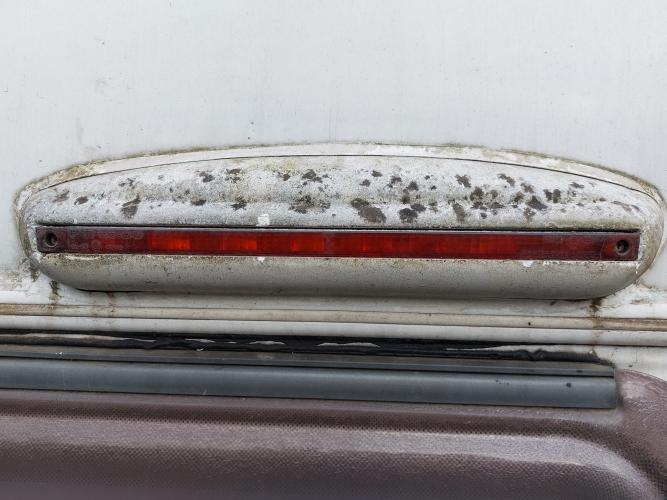

Buongiorno avevo pensato di rinnovare sostituendolo la luce del terzo stop visto che alcuni led non vanno volevo chiedere al posto di quello in foto cosa posso montare compatibili con il fissaggio (prima di smontare volevo chiedere come è fissato contro il camper). Avevo pensato di sostituire tutto il blocco compreso il supporto se era possibile

Modello del.camper, misure del pezzo
Niente di niente,.ma pensate che la gente abbia la sfera di cristallo?

ciao l'inerasse di fissaggio e circa 330 mm poi ho aspettato a sfilare il led perchè stava crepando solo a guardarlo

prima sviti le due viti che vedi, e viene via solo il blocchetto rosso. Sotto troverai altre viti per togliere anche la parte bianca ma è probabile che abbiano usato il sigillante tipo sika.
Purtroppo il contenitore rosso non è stato sigillato in fase di costruzione, dai fori delle viti e del filo, è entrata l'acqua ed ha corroso qualche pista/piedino, l'ho riparata aggiungendo un paio di led che erano bruciati (piu che altro non avevano piu le "gambe").

Ciao, prima sviti le due viti che vedi, e viene via solo il blocchetto rosso. Sotto troverai altre viti per togliere anche la parte bianca ma è probabile che abbiano usato il sigillante tipo sika. Purtroppo il contenitore
rosso non è stato sigillato in fase di costruzione, dai fori delle viti e del filo, è entrata l'acqua ed ha corroso qualche pista/piedino, l'ho riparata aggiungendo un paio di led che erano bruciati (piu che altro non avevano piu le gambe).
Grazie per la risposta appena ho un pò di tempo provo a lavorarci

Questo
modello ha un interasse fori di 337 mm.
Se può andare bene...
