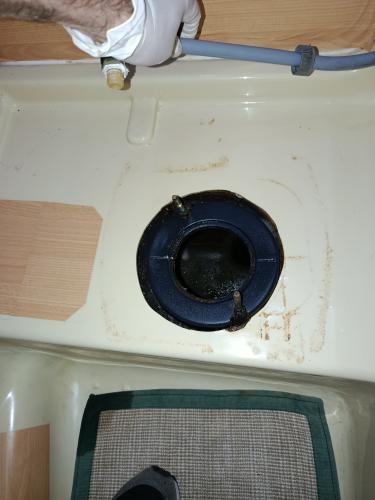

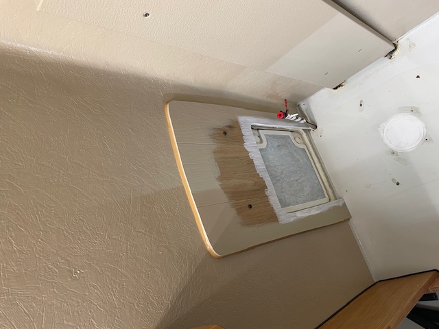

Ciao a tutti. Spero che qualcuno mi possa aiutare. Ho smontato il vecchio wc nautico e vorrei sostituirlo con uno nuovo. Nella foto si vede quello che ho trovato dopo aver tolto il wc: i due perni si muovono e addirittura possono uscire dalla loro sede. Il foro è da 10 cm. La guarnizione è rimasta attaccata al wc. Mi potreste consigliare su come procedere? Se i perni si possono sistemare e che tipo di wc nautico si può istallare. GrazieIMG_20260216_183023.jpgIMG_20260217_182716.jpgIMG_20260217_182824.jpgIMG_20260217_182722.jpg
31/03/2004 21022
Inserito il 17/02/2026 alle: 21:35:57
In risposta al messaggio di marco663 del 17/02/2026 alle 20:00:26
i perni che vedi dovrebbero essere prigionieri ed è normale possano essere svitati o avvitati in funzione dello spessore che dovranno serrare.
L'eventuale WC nuovo lo poio cercare nel catalogo thetford; solitamente i nautici si chiamano BRAVURA di cui ti lascio un link di esempio.

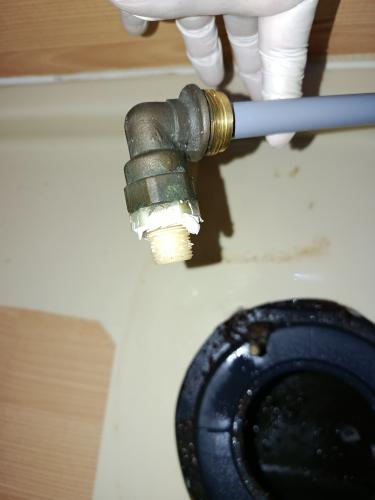

se la parte scura che si vede, è il serbatoio, pulisci bene e metti una mano dentro, se le viti non sono passanti sono annegate nella plastica, le rifai passanti se vuoi mantenere il nautico, io ho tolto il nautico e messo uno a cassetta, il serbatoio del nautico lo sfrutto per le acque reflue della doccia
qui quando lo ho tolto

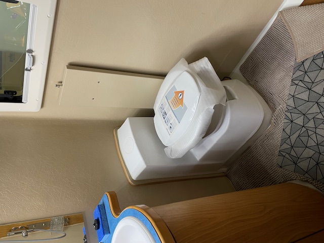

qui lavoro finito

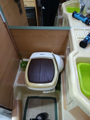

ho messo la cassetta
Inserito il 18/02/2026 alle: 07:21:22
In risposta al messaggio di Hecktor2 del 18/02/2026 alle 06:30:35

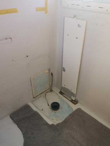

uno a cassetta, il serbatoio del nautico lo sfrutto per le acque reflue della doccia qui quando lo ho tolto qui lavoro finito ho messo la cassetta
Lui, per mettere il wc a cassetta , deve togliere il serbatoio e tagliare il termoformato del.pavimento,altrimenti devono prendere la scaletta per sedersi sul wc, in quanto il wc a cassetta è più alto di quello  che ha

Non ti sembra logico aver fatto queste domande prima di iniziare a smontare?
La parte più problematica, sono quei perni, se sei fortunato e si sono svitati dalla boccola annegata nella plastica del serbatoio, barta riavvitarli, con dado e controdado, senza stringere troppo, per il wc che vorresti sostituire, deve avere le stesse caratteristiche di quello che hai smontato, altrimenti non ti troverai, ne con i fori, ne con l'altezza
Ma perché lo vuoi sostituire?
Se è perché non teneva, esistono i kit guarnizioni

nei nautici che ho visto io i prigionieri hanno un dado di tenuta annegato nel serbatoio e questo non lo si può sostituire se non cambiando l'intero serbatoio.
solitamente, quando capita di smontare il vaso, come hai fatto tu, è molto probabile che anzichè svitare il dado sul prigioniero si sviti direttamente il prigioniero dalla sua sede.
Se si è svitato molto è chiaro che rischia di "ballare" troppo e bisognrebbe controllare l'effettiva lunghezza che serve per fissare il vaso riavvitandondolo il più possibile nella sua sede. Va considerato lo spessore del vaso, del dato e qualche mm in più, il resto deve avvitarsi nel serbatoio.
D'altronde... se prima era fissato andava bene così... se sono stati fatti danni è un altro discorso...

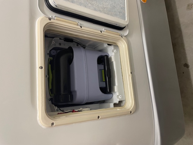

A me pare un'ottima occasione per passare al wc a secco ed eliminare facilmente il tutto. L'ho fatto 3 anni fa e ne sono soddisfattissimo.
In alternativa, c'è il wc Clesana, è uscito da poco un nuovo modello molto compatto ed efficiente.
