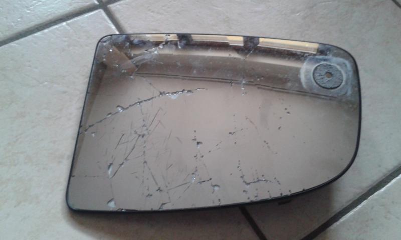

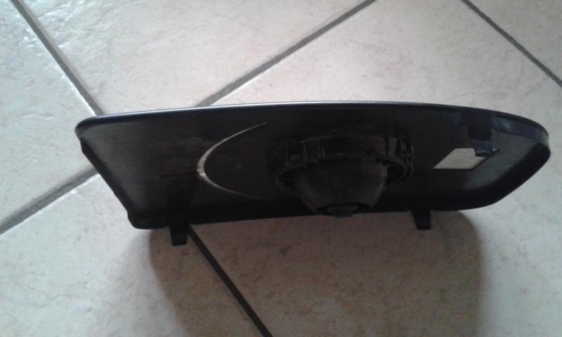

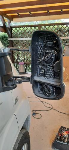

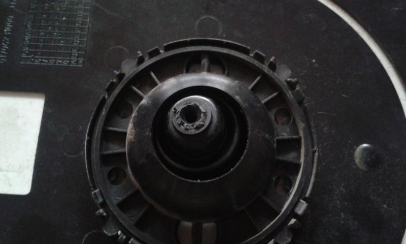

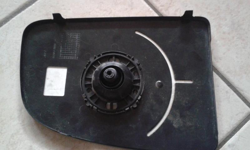

salve, oggi mi è caduto per strada lo specchietto destro del mio ducato x 250 ,si è  rotto  all'improvviso troncandosi di netto il punto dove tiene al telaio lo specchio  ,guardandolo bene considerando il peso che sopporta credo possa essere una anomalia che possa ricapitare e pure molto pericolosa in autostrada ,ma non comprendo se si puo comprare solo il vetro con l'attacco dentro in plastica nero per poi  inserirlo dentro la sagoma dello specchietto o serve acquistare tutto lo specchio intero , posto le immagini del pezzo che si è staccato in maniera qualcuno possa confermarmi se si possa risolvere acquistando solo il pezzo rotto e rimontarlo ...20210930_173123%20(FILEminimizer).jpg20210930_173130%20(FILEminimizer).jpg20210930_173146%20(FILEminimizer).jpg20210930_173155%20(FILEminimizer).jpg

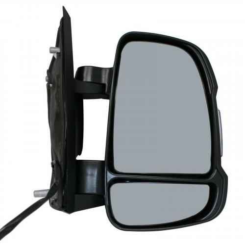

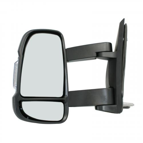

visionando meglio il mio specchietto a me si è rotto proprio il perno che regge lo specchietto dentro la calotta ,quindi devo per forza sostituire  tutto lo specchio , ho visto che sul web si compra tutto lo specchio con 50 euro ,non saranno gli originali ma che importa sono esattamente identici ed oramai è tutto un after market ... però visto che ci sono mi piacerebbe montare degli specchietti piu stretti che su un mezzo come il mio  largo 220 e lungo 665  possano rendere ancora piu agevole il mezzo ed  ho visto che negli ultimi modelli  come il mio li montano di serie quelli piu stretti con la grande comodità di ridurre ulteriormente in larghezza la carreggiata ,ma poi tocca realmente verificare se con quelli piu stretti si ha la stessa visibilità di quelli piu larghi , tanto per intenderci mostro le due immagini di quello piu stretto e quello attuale con bracci piu lunghi.  corto.jpglungo.jpg
gli specchi risultano identici ,varia solo il braccio ...per come si impostano sulla visuale gli attuali montati con braccio lungo per me anche quelli piu corti riescono a dare una visuale sufficiente di tutto il mezzo ...ma ripeto sui nuovi modelli larghi 220  anche con lunghezza di 665 montano tutti gli specchietti piu stretti ! quelli larghi li hanno abbandonati .in affetti se uno compra un mezzo largo 220 poi gli monti delle orecchie di  da giumbo di specchietti  pare quasi un controsenso ...

Posso confermarti che ti si è rotto il meccanismo di regolazione...
 Quel pezzo tondo che vedi al centro e rimasto sul tuo specchio.

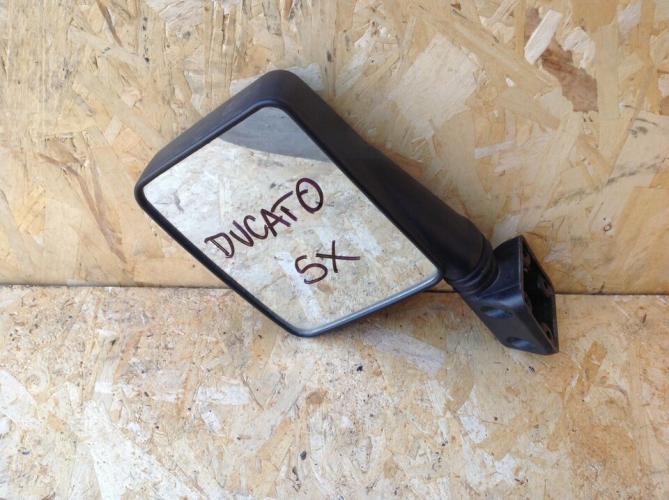

Il mio tutto manuale e non riscaldato rompendosi quel perno  risulta irrecuperabile , ora ne ho preso uno a braccio corto per 45 euro tutto completo ,lo monto e vedo se sia sufficiente come visuale ,se la ritengo insufficiente per i miei parametri lo rimando indietro e prendo quello a braccio lungo che non so il perché ma costa molto di più ...se andasse bene quello corto ,prendo pure il sinistro e sarei pure molto soddisfatto ad avere stretto ulteriormente la larghezza ...
vedendo che specchietto montava il ducato dal 83 al 95   sui camper lunghi anche 7 metri laugh %24_59(5).jpg

sostituito  lo specchio rotto con il modello a braccio corto  e per me è sufficiente per una visione in manovra  anche questo corto ,esteticamente è anche molto piu gradevole e sostituendo anche quello sinistro lato guida si guadagnano circa 20 centimetri in larghezza e considerando che la cellula è larga 119 cm  il tutto lo rende ancora piu agevole , al momento quello sinistro è ancora a braccio lungo perchè prima di comprare anche il braccio corto sinistro voglio provare quello destro in autostrada con vento per vdere se tende a piegarsi e chiudersi con il forte impatto dell'aria ,essendo prodotti economici meglio testarli ...   appena ho modo di fare due foto mostro con delle immagini   le rispettive panoramiche di visione braccio corto e braccio lungo wink

io ho preso quello destro, elettrico (entrambi gli specchi superiore e inferiore) riscaldato, braccio stretto da VAN con meno di 80 €; NON E' come quello di serie ma svolge bene il compito
