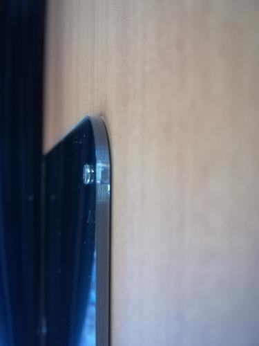

Franco ma il bi-adesivo non fa spessore non vorrei che visto di fianco si vedesse

Il biadesivo ha uno spessore di circa 0,5 mm. Se lo posizioni a circa 5 mm dal bordo dello specchio non si vede assolutamente.

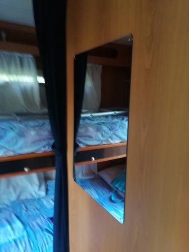

Inserito il 29/09/2018 alle: 18:29:24
Qui sotto 2 foto dello specchio (provvisto anche di 4 fori per il fissaggio con viti) .  Il biadesivo non si vede perché ha uno spessore di qualche decimo di millimetro e può tenere un peso ben superiore a quello dello specchio.
