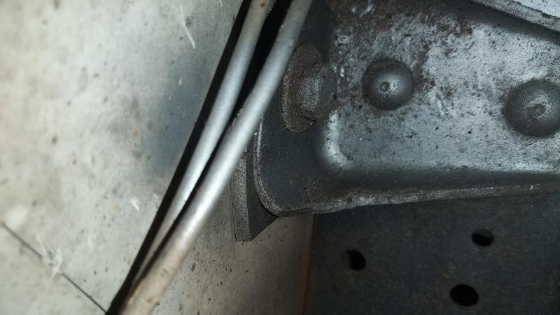

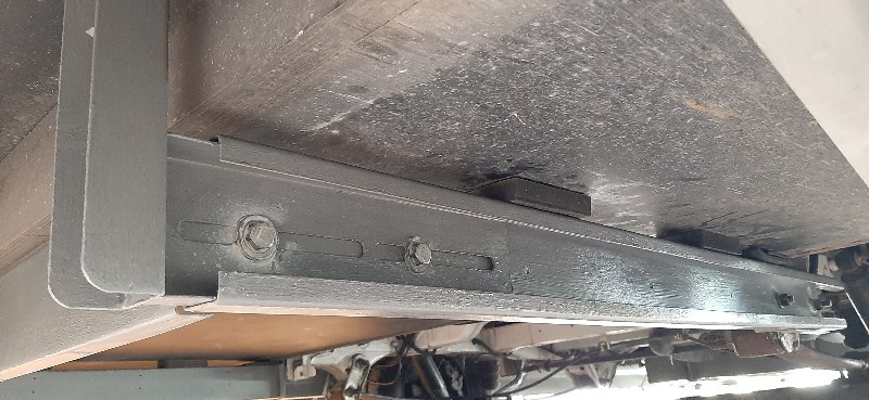

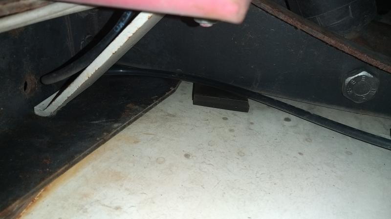

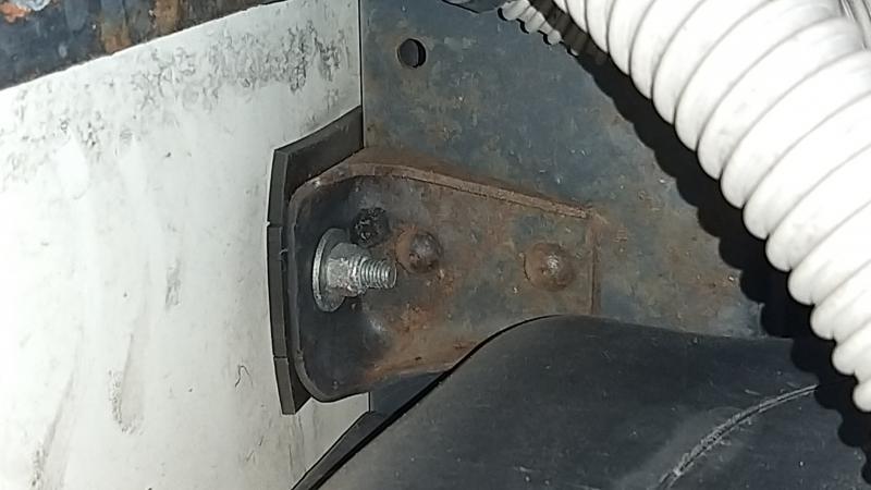

buongiorno a tutti,
vedo degli spessori in gomma tra il telaio e la cellula,ma non sembrano messi dal costruttore.
sto parlando del Giottiline Graal y400.
qualcuno di voi ha notato questa cosa?

Si vede appena, ma è l’unica foto che Ho..B85117AB-0A69-44F0-A6B4-CD2B4DE2DE9F.jpeg

Inserito il 07/01/2022 alle: 20:19:24
