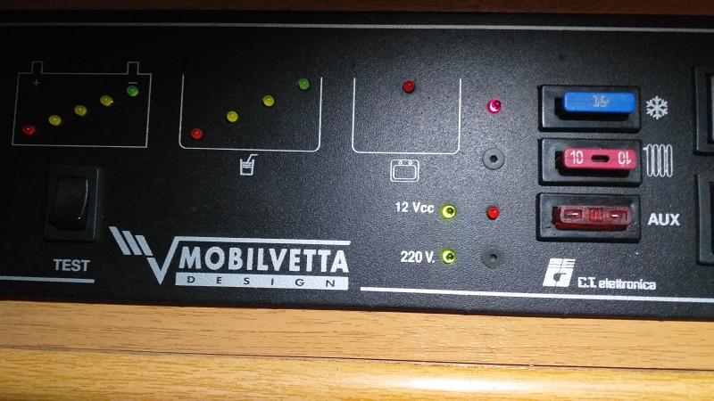

Buongiorno, quando sono in campeggio attaccato alla corrente con pannello solare in funzione dalle 10, alle 17 la spia led 220 della centralina si spegne, evidentemente gli arriva una tensione troppo alta e non funziona.   La centralina è  una Ct elettronica di 18 anni l'ha sempre fatto anche da nuovo, le batterie sono 2 al piombo da 95 ha in parallelo e il pannello le porta al max a 14,8.       Posso mettere qualche resistenza sul led per abbassare le tensione o mi conviene mettere un led 220 su una presa?  Grazie

se la spia 220 si spenge magari è perchè c'è un problema 220?
Alle prese 220 c'è tensione?
Forse è un problema di centralina (foto plìs) che non sente più il 220 e di conseguenza non lo segnala e non carica?
A spia spenta la 12 V tende a diminuire con carichi accesi o no?

20200730_205654.jpgTuttò funziona solo la spia 220 si spegne quando ce troppo carico dal pannello o generatore questo da sempre

Alcuni camper come il mio arca europa (vedo che ancje il tuo é abbastanza antico) hanno una spia 220 specifica per la carica delle batterie e una per la rete interna. Queñla della carica batteria si spegne a batterie caricate. Non so se è questo il caso però.

Quelle spia deve essere solo per indicare che la 220 è attiva, quando non avevo il pannello e sempre stata accesa. Col pannello o generatore attaccati quando la batteria supera i 14,2 e fino al max di 14,8 la spia si spegne, forse la tensione è troppo alta per il led, pensavo di mettere una resistenza sul led per tenere bassa la corrente, ma quale? Oppure per semplificare una spia led 220 su una presa tanto da capire se sono attaccato alla 220 o è  saltato il magnetotermico

Buongiorno ho appena acquistato un mobilvetta con il pannello identico. Mi sapete dire le funzioni dei 2 tasti di destra con sigla AUX e il fiocco di neve?
