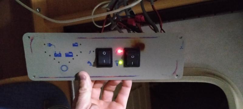

Grazie mille, allora si dinette rimane accesa, dimenticavo ho sostituito tutte le lampadine con altre identiche ma a led.

ripeto accendo interruttore tutto ok dopo circa 30 sec max 1 min si spengono alcune luci e si accende questa spia led rossa

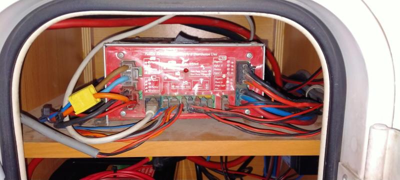

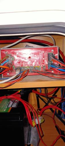

la centralina è quella dove ci sono diversi spinotti con varie diramazioni?

Penso di si, se vuoi la certezza metti una foto

È questa?

Si, é come la mia. Fa anche da caricabatteria

Controlla che tutti i contatti siano puliti( non ossidati)

ho smontato la centralina.
Vi giro foto
