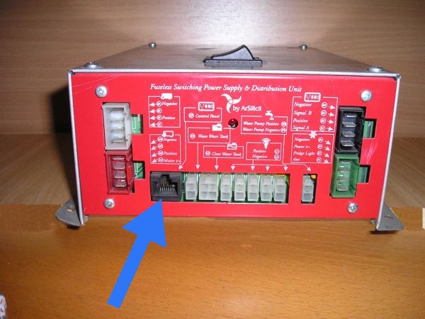

Ho trovato dove si innesta il cavo grigio che alimenta il pannello una lamella piegata verso il basso e altre due ossidate.Come faccio a ripristinarle?

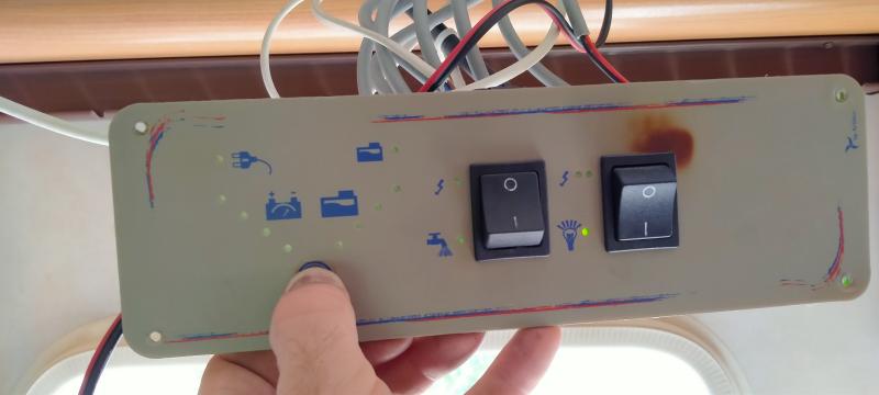

Il pannello controllo non funziona livello acqua serbatoi e carica batterie.
È come se non arrivasse corrente.
anasta
anasta
21/11/2006 2468
Inserito il 23/02/2021 alle: 15:38:02
In risposta al messaggio di Miky22 del 23/02/2021 alle 14:13:57
Grazie mille a tutti ho risolto. era in corto un contatto. L' ho fatto nuovo. Altra cosa da riparare ed è ok: Il pannello controllo non funziona livello acqua serbatoi e carica batterie. È come se non arrivasse corrente. Allego foto
probabilmente non arriva il +12 o la massa. controlla i fili dietro il pannello, al limite una saldatura balorda.

Il segnale ai livelli, lo porta sempre quel cavetto che hai segnalato con la freccia. Sulla centralina hai pulito bene i contatti? Anche dietro al pannellino di controllo hai lo stesso collegamento, controlla anche quello.

Si pulito tutto e messo spray per contatti elettrici.
ho ripristinato quella lamellina piegata ma nulla, o è il cavo o dove si innesta. Il problema è che per sostituire questo pezzo è complicato

se vuoi fare una prova, spendendo pochi euro, puoi prenderti un cavo e lo colleghi volante, giusto per vedere se e' il cavo oppure no.
smontando la centralina, puoi verificare i vari contatti seguendo le piste ma, devi masticare un pochine di elettronica. io l'ho smontata ma non ricordo piu' i piedini a cosa corrispondeno, prova a fare una foto chiara da dietro il pannellino di controllo.

Ciao Paolo , no non si accende.
ora mi è arrivato il pannello nuovo , l ho collegato ma non funziona.
Miky22
Miky22
03/02/2021 86
Inserito il 05/03/2021 alle: 15:12:27
Cioè funziona interruttore luci , interruttore pompa acqua ma non funzionano indicatore livello batteria e serbatoi. Poi si ho visto quel disegno della spina, ma quando collego la 220 volta non si accende.

Hai provato anche ad aprire la centralina e vedere se è tutto in ordine,? Senza ossido? Ti chiedevo della spia della 220 perché, anche quella funzione passa attraverso quel connettore pin.
Anche se a vedere dalla foto sembra messa bene.
