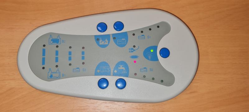

Buongiorno
ieri pomeriggio vado al camper per fare un giretto (CI Elliot 5 Ducato x250 2.3 anno 2008) e appena acceso il motore mi si è accesa questa spia nel pannello. Ho spento e riacceso il motore e dopo qualche ulteriore tremolio si è spenta. Ho fatto io mio giro ed al rientro, spento e riacceso, la spia era spenta e tutto sembrava normale. Le batterie erano cariche, utenze funzionanti.
Il manuale non è molto chiaro, sembrerebbe essere un fusibile, ho verificato nella fusibiliera dietro il sedile guidatore ma tutti i fusibili, estratti e visionati, sembrano integri. C'è qualche altro controllo che posso fare?

Se la spia si è poi spenta, non si tratta di fusibile bruciato, ma un falso contattato, o meglio una scarsa connessione per via di un contatto lento o ossidato, devi rivedere e pulire tutte le connessioni, cavi compresi
​​​​​​Non sottovalutare la cosa, una scarsa connessione potrebbe incendiare il camper

Che arsilici e? Fai una foto alla centralina arsilici

Dovrebbe essere una TTKD10F/CP5L22 in rete avevo trovato anche il manuale ma non riesco a caricarlo qui. Caricabatteria è Al-c20.
