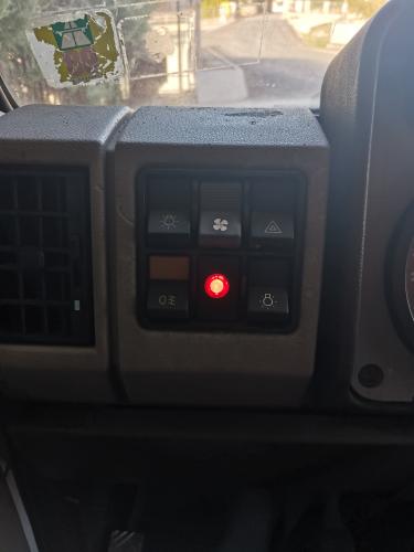

Ciaooo a tutti, mi si è accesa questa spia (allego foto) al camper però non so di cosa si tratti, qualcuno saprebbe dirmelo? Grazie in anticipo :) IMG_20231010_160733.jpg

Non trattandosi di una spia originale della meccanica Daily, a distanza è quasi impossibile azzeccarci. Le cose che più frequentemente vengono monitorate da spie del genere posso essere: scalino estratto, valvola motorizzata scarico grigie aperta, resistenza riscaldamento valvola scarico grigie  ma chi più ne ha più ne metta. In mancanza di altri indizi penso che dovrai seguire i cavi...

Ah adesso che ci penso potrebbe essere lo scalino! Grazie vado a provare :))

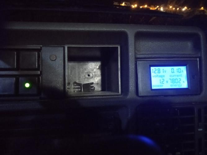

Sul mio hanno messo un led che non funzionava. Dopo anni ho indagato ed era un led intermitente che lampeggia tipo finto antifurto e si spegne solo a quadro acceso dopo aver premuto il pulsantino segreto per l attivazione dell' elettrovalvola del gasolio con apposito relè.
l'ho riattivato, c'èra il filo staccato. Ora lampeggia sempre velocemente a motore spento.
Ora potete rubarmi il Camper perché ho svelato il pulsantino segreto...ma è nascostodevil
Consuma, insieme al display dell' amperometro alternatore che ho messo, 27mA.
Siccome ho antifurto spento perché la gattina mi fa scattare il volumetrico, non ho altri comsumi a motore spento sulla bm.
Praticamente l.autoscarica chimica è superiore al consumo parassita.
Inoltre col relè cyrix victron ogni mattina la bm si mette in carica fino a sera..o fino a quando comunque i consumi cellula superano la produzione solare. In quel momento si stacca la bm.
Nella foto si vede 0.10A perché c era la porta aperta con la lucina led. Insieme alla spia verde appunto, e al display.
La spia praticamente ti avvisa che se giri la chiave e non parte , è per il pulsantino segreto.
Ma un ladro non lo può sapere.
