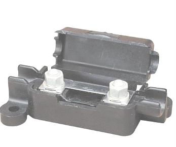

Ho il dubbio che il led rosso lampeggiante sia relativo alla batteria motore e non al serbatoio.
Prova a controllare il fusibile che dalla batteria motore va alla centralina(lo "scatolotto" con i fusibili).
Dovrebbe essere un fusibile a lama da 40/50A come quello messo in foto.
Ovviamente è solo una mia ipotesi e potrebbe essere errata.
