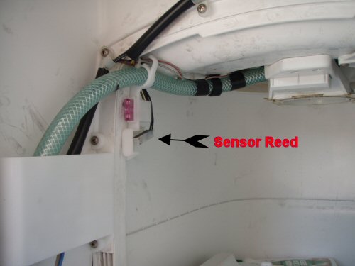

Buongiorno a tutti, da qualche tempo ho la spia rossa del troppo pieno del wc sempre accesa, pensavo fosse il galleggiante della cassetta, ma questo succede anche quando la cassetta delle nere è fuori, parlo di un wc thetford, qualcuno riesce a darmi una spiegazione?

Buongiorno a tutti, da qualche tempo ho la spia rossa del troppo pieno del wc sempre accesa, pensavo fosse il galleggiante della cassetta, ma questo succede anche quando la cassetta delle nere è fuori, parlo di un wc thetford, qualcuno riesce a darmi una spiegazione? Grazie
Ciao Luca.
Non dici quale modello di Thetford, comunque  ammettiamo che sia la C200, ancora molto diffusa.
Con tutta probabilità è rimasto "incollato" il contatto magnetico che accende la spia (il magnete che lo attiva è dentro la cassetta).
O dai qualche colpetto col manico di un cacciavite sul contatto magnetico (contatto reed), oppure se non ne vieni a capo, lo sostituisci con il suo
ricambio

Grazie mille, risolto con dei colpetti con il manico del cacciavite.

Va bene che hai risolto ma quel problema avviene (io ne ho esperienza su telefoni stagni da esterno) quando il red è nella stessa posizione per mesi e mesi.nel mio caso cambiavano di stato almeno 2 volte all'anno in occasione di controlli semestrali.spesso li trovavo " incollati" e con un colpetto si "scollavano"  ma quello che mi domando è: hai spesso il red in quella posizione ?
