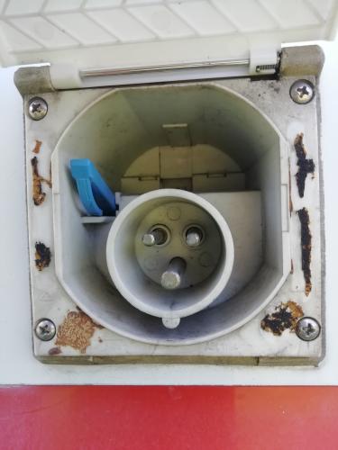

Consigli su come sigillarla o sostituirla? Mi sembra conciata un po' male.

Non avrai mica paura di spendere 10 euro per una spina nuova vero?

Un'occhiata ai cavi posteriori non farebbe male

Ok ma posso sostituirla dall'esterno, senza smontare il camper all'interno?

Ok ma posso sostituirla dall'esterno, senza smontare il camper all'interno?  ​​
certo,togli le viti,la tiri liberandola un pò alla volta dal sigillante,ci dovrebbe essere un poco di filo in più che ti permetta di fare il collegamento con la nuova presa dall'esterno

mi era sfuggito,per sigillare usa sikaflex,la presa viene sollecitata ogni volta che togliamo la spina,mettere del terostat non lo consiglio,la presa potrebbe venir via sopratutto se le viti non tirano.

Comunque non la vedo così mal messa. Se solo per sfizio, cambiala ma non mi pare necessario.

Concordo, è solo sporca, togli le viti staccala, leva il sigillante e sigillala di nuovo.
