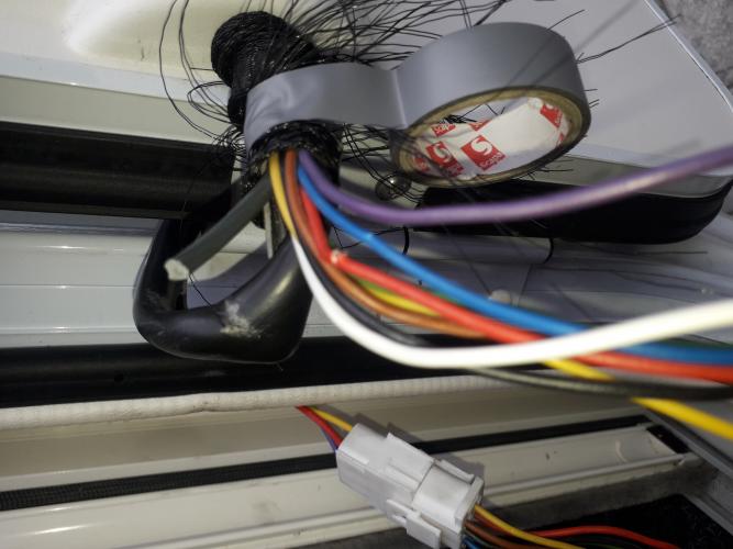

Inserito il 12/11/2023 alle: 11:15:38
In risposta al messaggio di cdab del 11/11/2023 alle 21:43:13
Buonasera, innanzitutto ti ringrazio di cuore  per il riscontro. In effetti  si tratta proprio del cavo che attraversa la porta cellula e l'interno; la prima verifica è stata proprio quella di aprire la guaina principale
che trattiene i fili di collegamento. I fili contenuti nella guaina sono di più rispetto a quelli collegati allo spinotto;  alcuni sono tranciati, ma non sono quelli che interessano.  Mi chiedo come si giustifica la presenza di tanti fili non collegati e a questo punto chiedo un confronto sul come procedere.
buongiorno, eccoci  qua ti disturbo ancora, ti allego foto dei fili, considerando che
il bianco e il viola,  il nero di sezione più grande non sono collegati allo spinotto Scusami  ho  anche poca pratica
