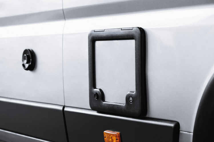

Ciao a tutti, nel mio furgone ho lo sportello che si apre dal basso verso l'alto rendendo difficile e antipatica l'estrazione della cassetta wc... Chi ce l'ha come me ha risolto in qualche modo con qualche accrocchio pertenerla aperta all'occorrenza?

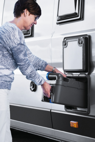

alcuni marchi, con il medesimo "problema", propongono una coppia di calamite, una lato scocca, l'altro lato portello (non so se predisposto ad hoc per la modifica); trovi info qui:
https://www.thetford-europe.com...

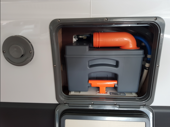

Se si potesse ruotare, credo sia la soluzione migliore, ma a quanto vedo dalla (mia) foto, i fori di fissaggio sono 3 dal lato superiore e 4 dal lato inferiore, per cui non essendo simmetrici, occorrerà un minimo di adattamento (nuovi fori, anche se per viti autofilettanti), e chiaramente ripristinando correttamente la tenuta
Sul mio furgonato si apre verso il basso, e devo dire che è ovviamente comodo

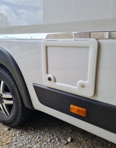

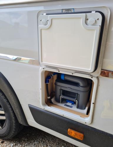

20220822_133716(1).jpgQuesto è il mio...ho cambiato il bottone dell'apertura con il suo ricambio magnetico...
https://www.google.com/url?sa=t...
E finito lì...
20220822_134345.jpgAdesso rimane sù ...da sola

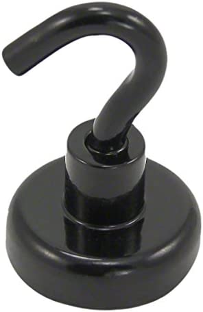

gancio%20calamitato.jpgcalamitato, aggancio il bordo dello sportello e la calamita sulla carrozzeria. Sotto la calamita ho messo un feltrino autoadesivo, così in 8 anni la carrozzeria non si è mai rovinata.
Penso sia più pratico che girare lo sportello wink.

Questo è il mio...ho cambiato il bottone dell'apertura con il suo ricambio magnetico... E finito lì... Adesso rimane sù ...da sola  Saluti
Grande grazie questa direi che è la soluzione perfetta. Anche se avrebbero dovuto metterlo di serie per i furgonati

Fai solo attenzione quando lo cambi, all'interno ci sono un paio di ingranaggi e una molla che dovrai rimontare..."come in origine " ...perché funzioni correttamente.
