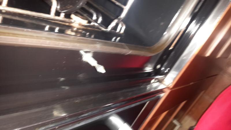

È fatto così per caso?

In risposta al messaggio di pegaso65 del 23/10/2017 alle 19:41:13
Questo fine settimana faccio un giro col camper e scatto delle foto, non ricordo a memoria laugh
A giudicare dalla foto, sembrerebbe un perno che si infila su un foro del tappo, magari calamitoso; non è che facendo spessore sul suddetto perno, si rafforza la tenuta?.

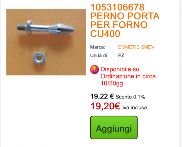

Inserito il 29/10/2017 alle: 00:22:25
In pratica sarebbe questo in foto, sul mio è così e si incastra su due molle d'acciaio infilate nello sportello...magari si sono sganciate le molle e non si incastra... però se il suo è a calamita allora è diverso...
