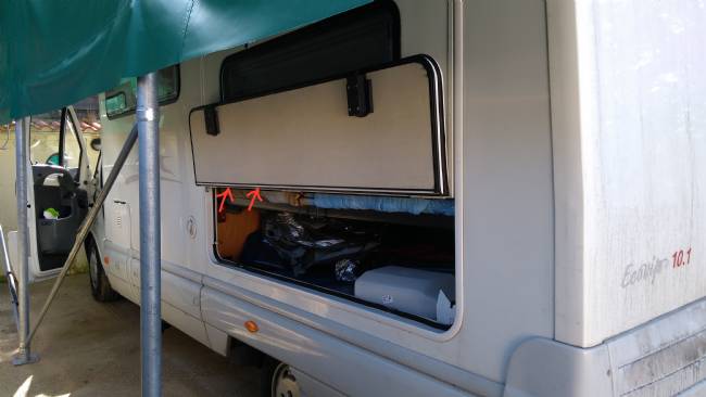

Un caro saluto a tutti.
Ho bisogno di una mano per questo problema: Se apro lo sportello del gavoncino laterale del mio Laika 10.1 dopo una pioggia, esce molta acqua dal bordo indicato dalla freccia. Ora, è normale che si riempia di acqua? e se così fosse, c'è un modo per farla uscire a sportello chiuso? Magari ci deve essere un forellino di scarico tappato. Ho guardato, ma non ho visto niente di simile....
Gianluca

Co vorrebbero due fori, uno verso l'anteriore e uno verso il posteriore.
Credo che sia una tenuta che ormai non c'è più ma un paio di forellini in posizine trategica io li farei.
Marco.

Non c'è pericolo di ruggine a partenza dai forellini?

Penso che il vero pericolo sia il marciume se non tieni asciutto quello spaortello.
Ma aspettiamo qualcuno più esperto di cellula abitativa...

Se l' acqua è infiltrata nel pannello, è inutile rimandare il problema con dei fori, bisogna disassemblare, rifare la parte interna, sfruttare le parti esterne se ancora buone, riassemblare sigillando perfettamente.
Se invece è un problema di guarnizioni che non tengono più allora bisogna vedere se vanno sostituite o regolate meglio le cerniere.

Quando avevo il PILOTE mi faceva la stessa cosa, purtroppo penso che sia acqua che entra nello spessore dello sportello (infiltrazione) e quindi se non risolvi in maniera professionale, tra un po ti trovi lo sportello marcio.
Visto che lo hai preso da poco, Era del rivenditore o era in contoo vendita e quindi risulta acquistato da privato? Perchè se era del rivenditore, sicuramente so che lui sui mezzi con meno di 10 anni fa sempre una assicurazione per potere dare una garanzia in questi casi. Quelli con piu di 10 anni infatti non li ritira proprio ma li tiene li in conto vendita da privati.  Prova a sentire, se ci sono gli estremi per garanzia e assicurazione sicuramente te lo sistema visto che è un rivenditore serio.
Se invece era in conto vendita quindi da privato, mi sa che devi andare a farlo sistemare in qualche officina di camper. Finchè il danno è modesto e è solo uno sportello, si sistema con poco.

Ti hanno suggerito tutti bene, anche il mio portello si infiltrava di acqua ma entrava dalle maniglie di apertura, (poi quando lo aprivo scaricava da sopra).
Sotto le maniglie c'era una guarnizione di neoprene ormai secca e allora ho fatto tutto intorno al corpo della maniglia un cordolo di sigillante.

Non ti fidare delle apparenze!!! Innanzitutto controlla se effettivamente c'è infiltrazione o meno. Se non hai il misuratore di umidità basta un semplice tester in portata Ohm con i puntali collegati a due punte (spilli od altro) distanti circa 1 cm fra di loro.
Misura in un punto sicuramente asciutto e ripeti nello sportello.
Se c'è infiltrazione, provvedi di conseguenza, altrimenti NON FARE NULLA.
Il profilato di alluminio dello sportello, ha diverse scanalature NON IN COLLEGAMENTO CON IL SANDWICH che compone la cellula. Queste possono riempirsi d'acqua, che poi restituiscono nel momento in cui vengono cambiate di posizione. Il fatto che esca acqua non significa necessariamente che ci sia infiltrazione.

se è acqua che si accumula nel profilato di alluminio in un minuto o due smette di gocciare, mentre se è acqua dentro lo sportello continua a gocciare a lungo.
Comunque, essendo un camper appena comperato (io e Gianluca ci conosciamo di persona), ci farei dare un occhiata per togliermi ogni dubbio.

io su mezzo differente ho risolto mettendo le grondaiette autoadesive
