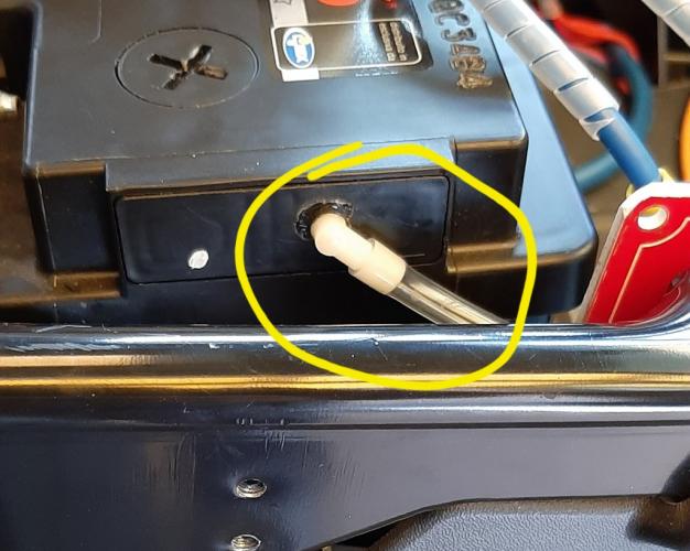

Una batteria in un ambiente con temperatura controllata soffrirà meno di una all'esterno, ma non è indispensabile, se sposti la batteria dentro sarà leggermente meglio per la batteria, ma perderai posto per lo stivaggio, inoltre considera che se la batteria non è di quelle sigillate dovrai prevedere uno sfiato all'esterno...
