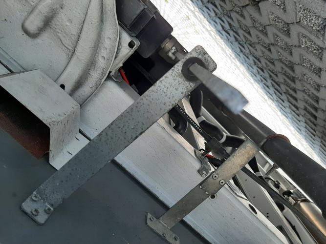

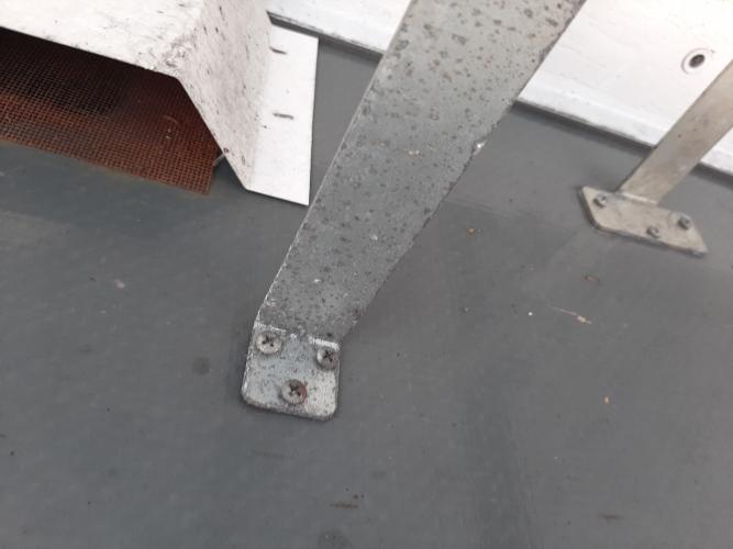

Buongiorno, la staffa che regge a maniglia della saracinesca ha le 3 viti (vedi foto in allegato) completamente spanate, Vorrei  intervenire sostituendo le viti con altre più grosse e lunghe, ma ho paura di bucare oltre il lecito il pannello, del quale non conosco lo spessore... Qualcuno ha avuto lo stesso problema, eventualmente come è stato risolto, grazie e buon pomeriggio

Stacchi la staffa e con segatura e colla vinavil fai un cucchiaio di impasto da riempire i buchi vecchi magari con l'aiuto di una siringa (senza ago).

Le viti sul sandwich del pianale prima o poi si allentano, io proverei a spostare la piastra un poco piu' avanti, o indietro, facendo tre nuovi fori, nei quali le viti dureranno per un altro periodo.

io ho risolto con una base più ampia in alluminio con una decina di fori, alla quale ho attaccato la staffa  cercando di andare a prendere anche qualche travetto sicuramente più resistente
praticamente, la base più ampia con più fori, disrtibuisce meglio lo sforzo, ed alcune viti che prendono il travetto, dura di più
la piastra oltre ad essere stata avvitata è stata anche incollata con un siglillante ms e anche le viti sono state annegate nel sigillante prima di avvitarle

Stesso problema, sul legno prima o poi le viti si spannano, io ho attaccato la staffa al telaio, e non ho più avuto il problema

La soluzione, quasi eterna:
se le trovi inox è eterna (cioè durano quanto dura il camper).
