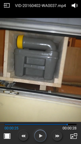

Ciao a tutti. In un tranquillo weekend di paura ho realizzato la bara per la cacca. E con invito nel portello gavone. Ora posso switchare le due cassete e non aver paura di rimanere senza pieno. ma mi chiedevo. Quando tolgo la cassetta dall alloggio per porla nel gavone la valvola di sfiato si sigilla. E ho paura che sotto il sole vada in pressione. mi consigliate di bloccare la valvola aperta? Non paura dell odore per he uso un bukn disgregante. Solo che ho paura che sbocchi durante la marcia. come devo fare ?

Almeno sulla C250 ma credo in generale una volta tolta la cassetta la valvola si chiude. Poi per la sovrapressione c'è ne un altra che in caso superi una certa pressione si apre.
Buon divertimento

In genere... con la cassetta, è sempre meglio non arrivare fino "all'orlo" (quando possibile). Le ragioni sono diverse. Detto ciò, mi pare che "la tua bara per la cacca" (tua cit.) sia fatta con il materiale meno adatto in assoluto. Vale a dire il legno... che è un materiale che assorbe liquidi e conserva gli odori, ma spero di sbagliare. In quest'ipotesi, NON  mi pare che sia una 'genialata'.  A questo punto, meglio una "tank" da 40 litri, ove svuotare la risultante e nobile produzione, delle tue prelibate mangiate cameristiche.  Almeno sei sicuro che il contenitore sia ermetico.  Dalle cassette, anche se curate, non si sa perché... prima o poi, esce sempre qualche raffinatissimo distillato organico.

quando la cassetta è vuota, o meglio piena di aria, conviene bloccare la valvola aperta (o non avvitare del tutto il tappo) perchè con il caldo, ma molto di piu andando in montagan, l'aria si espande e tende a gonfiarsi.
Quando è piena di liquido, il liquido non varia il proprio volume e quindi la cassetta non si gonfia, e tanto piu è piena e meglio è.

Tanto più la cassetta è piena... meno tranquilli si è.  In primo luogo, perché è da cambiare il prima possibile,  poi perché diventa più pesante (tra i 18 e i 20 chili) e c'è il rischio che, messa in verticale, dalla cassetta cadano gocce di liquido.  Trasparente, nella migliore delle ipotesi...
Il rischio che si gonfi ci può essere, ma solo in rari casi e con la cassetta in perfette condizioni.

Grazie a tutti. Forse avrei douto comprare la tanica fiamma effettivamente. Ma avendo un camper piccolo con gavone molto stretto non so se ci entrava in altezza ( la cassetta entra per pochi cm) comunque ora ho due cassette nuove. Seguiro i vostri consigli e magari la avvolgo nel bustone condominio sacco nero per qualche eventuale sgocciolamento.
La prossima volta il post lo faccio prima di fare la modifica va :) ciao

Secondo me hai fatto benissimo a comperare la seconda cassetta, che senso avrebbe comperare la tanica Fiamma e poi dovere travasare?
La cassetta se non spande quando è nel suo alloggiamento, tantomeno spande se estratta.
Se dovesse spandere o gocciolare il problema è la guarnizione da cambiare. Da me, camper nuovo, la cassetta tenuta in verticale faceva qualche piccola goccina dalla ghigliottina, ho sostituito la guarnizione e ora è perfetta. Anch'io ho una seconda cassetta nel garage, ma per ora mai avuto bisogno di usarla.

Buongiorno. In riferimento alla sua richiesta siamo a comunicare che la cassetta può traquillamente essere riposta anche piena senza problemi di formazione eccessiva di pressione al suo interno. Nel momento in cui si andrà a vuotare, svitando il tappo giallo, tutto il gas accomulato uscirà senza causare danni. Restando a disposizione, porgiamo cordiali saluti. Massimiliano Poetini Customer Service Thetford Italia via Flaminia loc. Castel delle Formiche 05030 Otricoli (TR) Italia
