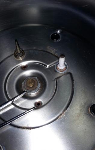

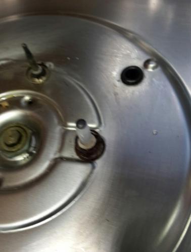

Tempo fa ho notato che, dopo un viaggio trovavo della fuliggine sul piano cottura... ho smontato i fuochi e ho trovato delle mollettine sotto i piezoelettrici completamente arrugginite... così le ho acquistate e sostituite...

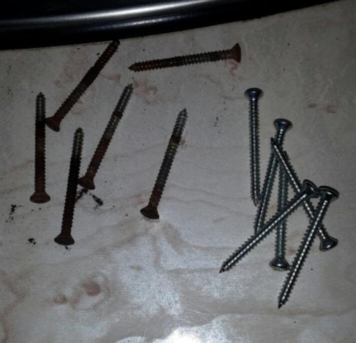

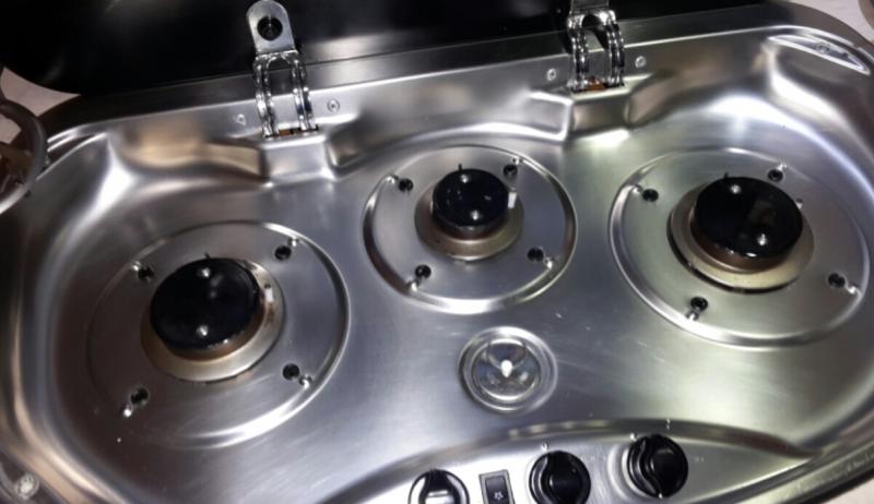

con l'occasione ho sostituito anche le viti arrugginite anche loro​​​​...
