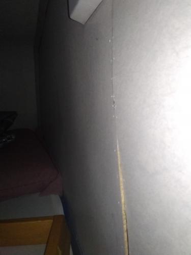

Buonasera, suo camper arca Europa acquistato da poco, ho trovato gia in sede di visione del mezzo una strana manomissione...
il proprietario mi disse che lo aveva preso così...
Praticamente sulla parete dx mansarda cverano delle graffette sparate lungo la giunzione verticale di 2 pannelli di compensato...
E le 2 porzioni di compensato risultano scollate dallo stirofoam sottostante...
Sotto, lungo il fondo del letto è stato rifatto unntravetto infatti la carta da parati e leggermente diversa ...
Ma mi chiedo...e  possibile che un officina, per fare una riparazione,nonnsia capace di reincollare perfettamente il sandwich della parete?
Poi perché per un danno circoscritto,( cioè rifare un travetto forse marcito,non lo so..) hanno sollevato 2 pannelli di compensato?,visto che questi sono originali,perfetti e senza nessuna infiltrazione,come pure tutto lo stirofoam sottostante?
secondo voi che diavolo hanno combinato?frown
Ce un modo per poter far aderire di nuovo il compensato allo stirofoam sottostante?

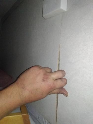

Se ho capito bene quando premi flette all'interno? ... Non so che tipo di intervento possano aver eseguito,  forse un po' di schiuma poliuretanica potrebbe ripristinare lo spessore....sempre se ho capito bene.

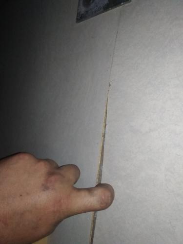

qualche cosa si deve smontare, io fossi in te non schiumerei, correresti il rischio di gonfiare tutto, smonta, controlla, rimonta il tutto a regola d’arte
Hai ragione non si può vedere gran che ...ti posso solo dire che con la luce si vede dentro e lo stirofoam e sano per tutta la lunghezza...e sporco di colla di contatto... però nom è incollato al pannello...
forse allora mi conviene lasciarlo così con un po di spazio vuoto...ri sparo le graffe e metto un profilo a coprirle...da fuori nonnsi vede niente...solo se schiacci si sente flettere un po finché non arrivi all isolante
Sara 1.5 mm nel punto piu bombato...
Hai capito benissimo...flette all iinterno fino ad arrivare allo stirofoam... praticamente il pannello di compensato è scollatao...
È stato sicuramente rimosso per qualche intervento...e poi o reincollaro male... oppure solo appoggiato e graffato al pannello contiguo...
So solo che non c'è traccia di umidità ne niente...
Possibile che per rifare un travetto hanno scollato tutto un pannello??
Mi sino accorto di un altra cosa...i pannelli scollati, pur essendo uguali agli altri come colore hanno la.grana della carta, impercettibilmente piu sottile...
quindi sono stati sostituiti... presumo nei primi anni di vita del mezzo vista la quasi totale somiglianza agli originali...e presumo dalla stessa arca...
Quasi certamente un infiltrazione data dal tendalino, dato che la parete opposta è perfetta e non è mai stata lavorata...
Resta da capire se lo scollaggio è dovuto al lavoro fatto male o proprio alla manxaman di colla.sicuramente non è un lavoro fatto in fai-da-te...
In fabbrica i sandwich delle pareti vengono fatti e incollati in autoclave o comunque presse o sbaglio?
Immagino che far riaderire i 3 strati in una riparazione posticcia di un area grande sia difficile...ma visto il costo dintali riparazioni, lo pretenderei dall officina!
