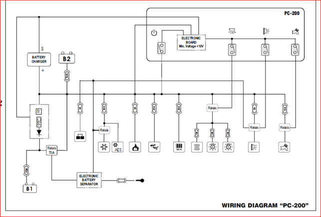

Mi sono accorto che quando controllo il livello di carica batterie la centralina in oggetto mi segnala un assorbimento di 0,5A nonostante tutto sia spento.
invece spegnendo anche il tasto dell'illuminazione si azzera tutto.
Ho provato a scollegare un fusibile alla volta ma non sono venuto a capo di nulla cosa potrei controllare?
O come dovrei procedere per scovare l'assorbimento.

Mi sono accorto che quando controllo il livello di carica batterie la centralina in oggetto mi segnala un assorbimento di 0,5A nonostante tutto sia spento. invece spegnendo anche il tasto dell'illuminazione si azzera tutto.
Ho provato a scollegare un fusibile alla volta ma non sono venuto a capo di nulla cosa potrei controllare? O come dovrei procedere per scovare l'assorbimento.
Ad ogni tasto della centralina corrisponde sicuramente
un RELE'
E' ogni relè  consuma circa o,36A
Fai i conti di quanto la nuova tecnologia ci ruba in A
dal vecchio e caro interruttore a levetta!

Magari hai ragione ma come vedi dallo schema ci sono almeno altri due relè pilotati da interruttore (pompa e luce esterna) se li attivo non generano alcun assorbimento.
Non riesco a capire cosa ci può essere sotto il relè luci che consuma quei 0,5A (naturalmente a luci spente), è possibile che la combi consumi anche da spenta ?

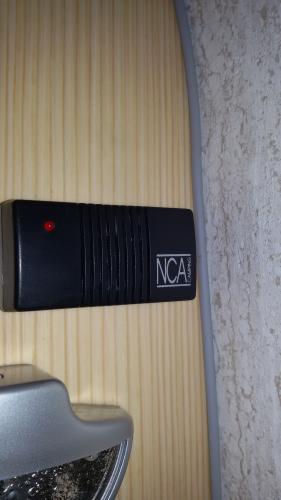

RISOLTO,
sono i sensori del rilevatore monossido che essendo stati collegati sotto due punti luce danno assorbimento anche con rilevatore spento.
Da capire se sia giusto o meno che siano comunque alimentati, forse un impiantista improvvisato sad

Rispondo ancora io smiley, ma questa è una barzelletta:
i sensori che mi rubano corrente sono per giunta inutili perchè la centrale sonora (rilevatore gpl e soporiferi CBE mtg) è di un altra marca e non si connettono proprio.
Sui mezzi usati non si finisce mai di stupire !
