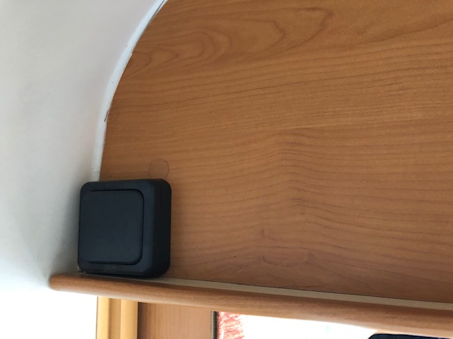

Ciao a tutti, avendo preso il camper (usato) da non molto tempo, ogni tanto scopro cose nuove; adesso è il turno di questo strano interruttore che si trova sulla cappelliera, di fianco al letto basculante anteriore del mio motorhome. Ho provato ad azionarlo ma all'apparenza non succede niente :(

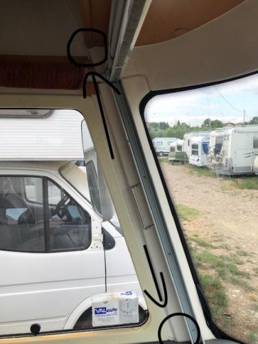

Vi allego una foto sia dell'interruttore che dei fili che scendono fin dentro il cruscottone anteriore (seguite le frecce). Secondo voi a cosa caspita potrebbe servire? Grazie a tutti e scusate in anticipo per la domanda stupida

Purtroppo ogni modifica che non sia fatta dalla casa, è impossibile rispondere, o segu i fil e vedi a cosa so o collegati, o chiedi al vecchio proprietario

Accendere spegnere qualcosa quando si è a letto? Visto che vanno al cruscotto, magari l'autoradio?

Eh purtroppo lo so, l'unica sarebbe avere la fortuna di trovare qualcuno che ha fatto una modifica simile, ma ci vuole tanta tanta fortuna.
Chiamare il vecchio proprietario non saprei, l'ho preso da concessionario che dista 200km quindi chiederò a loro alla prima occasione (a ottobre...)
Comunque grazie per le risposte

ti conviene seguire il filo per fugare ogni dubbio. Quello è un interruttore della CBE generico il quale potrebbe accendere qualsiasi tipo di utenza....

Seguire i fili vorrebbe dire smontare il cruscotto visto che dal cofano del mio motorhome si vede a malapena la batteria motore!
Comunque grazie a tutti siete gentilissimi (p.s. sicuramente non è per radio nè per la Tv/Decoder, sono le prime cose a cui ho pensato e le ho provate subito)

Ciao, antifurto casalingo? provato ad avviare il motore nelle due posizioni? sul mio, in altra posizione, un interruttore come quello accende la luce esterna, ciao e tienici informati

Se è un antifurto casalingo potrebbe staccare la batteria, la pompa carburante..

Mandagli un sms o un messaggio vocale whatsapp scusandoti subito per l'ulteriore richiesta, facendogli capire che è una necessità che ti aiuti in quanto la modifica l'ha fatta lui e quindi chi meglio di lui può aiutarti.
In pratica perde meno di un minuto per risponderti.
A tentativi, se non segui il filo per capire dove va, è praticamente impossibile capirlo per tutti.

In alternativa chiedere ad un elettrauto, se il precedente proprietario non ne vuole sapere

Se hai dimistichezza con la corrente intanto aprilo e vedi se c'è tensione, poi l'unico modo è dlseguire i fili, non necessariamente smontando tutto, con l'aiuto di qualcuno muovete i cavi da dove spariscono e guardate dove sentite o vedete il continuo, primo o poi scoprirai dove vanno a finire.

Ciao e grazie per essere intervenuti, questo week end ho controllato meglio il funzionamento di questo aggeggio e mi sono reso conto che è un interruttore aggiuntivo per la radio; non me n'ero accorto subito perchè la mia autoradio ha già un suo interruttore "a fungo" per dare e togliere corrente, in pratica se do corrente con il fungo posso poi utilizzare l'interruttore aggiuntivo vicino al letto per toglierla. Insomma un casino, ma l'importante era arrivare a capirlo.

Un interruttore simile l'ho montato io per consentire l'accensione dell'autoradio da fermo senza dover accendere il quadro.

Esatto, anche perchè non avrebbe senso avere casse sparse ovunque (anche in doccia) e non poter usare la radio a camper fermo

Nei camper ho sempre scollegato la autoradio da BM e collegata a BS. Visto che c'è una batteria servizi e l autoradio è un servizio, mi sembra la cosa piu logica, pratica, facile e sicura.
