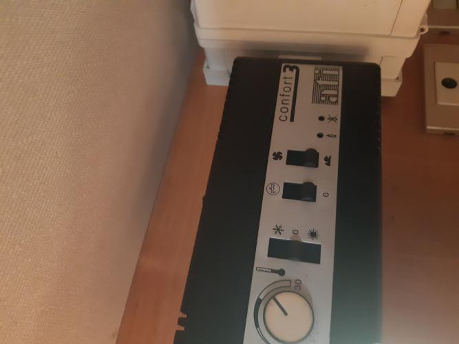

Ciao a tutti
ho un Ford anno 91 non si accende più la stufa e neanche il boiler acqua calda
Il termostato scatta chiedendo accensione ma dopo 3 secondi si accende la spia rossa
Ho pensato che non arriva il gas? Ma il gas c'è. Se ci fosse una perdita la sentirei.
Sono in vacanza posso guardare qualcosa io
O meglio fargli fare un controllo a un centro apposito

se la stufa è a gas il primo controllo da fare è la pulizia del camino aspirazione e  scarico. (Presumo che tu abbia ricordato di togliere il tappo ovviamente)
se vicino allo scarico c'è una finestra dovrebbe avere un interruttore di sicurezza che impedisce l'accensione a finestra aperta, verifica anche il buon funzionamento di quello
Inserito il 11/09/2023 alle: 07:43:25
Ma quale interruttore, stiamo parlando di un camper del 91, al massimo ci potrebbe essere un adesivo che avvisa
quel marchio non esiste nemmeno più, se il problema è solo una pulizia generale, bene, se si tratta di qualche scheda, ti conviene cambiare tutto
