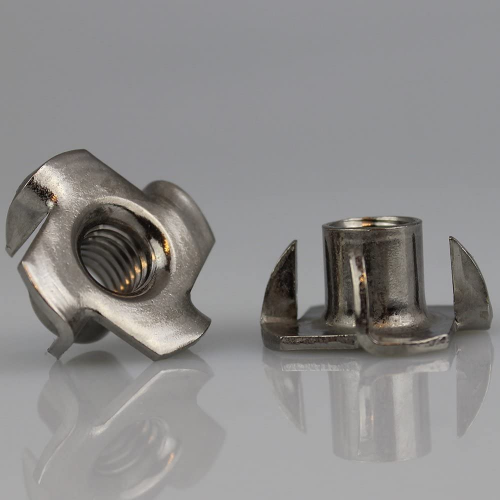

Potresti mettere da sotto dei DADI RAGNO Inox , dovrebeb andare bene M5 e poi bulloni inox M5 dall interno.
Poi una volta messi e strette le viti, da sotto cospargi di qualche sigillante per proteggere piu il legno che i dadi che se sono inox non si rovinano e li sviterai sempre.
Il vantaggio rispetto a dadi normali è che con questi sviti e riavviti da sopra anche da solo, mentre con dadi normali e rondelle si deve essere in due.

Non s esattamente come sia la situazione, ma dico la mia per come immagino. Potresti mettere da sotto dei DADI RAGNO Inox, dovrebeb andare bene M5 e poi bulloni inox M5 dall interno. Poi una volta messi e strette le viti,
da sotto cospargi di qualche sigillante per proteggere piu il legno che i dadi che se sono inox non si rovinano e li sviterai sempre. Il vantaggio rispetto a dadi normali è che con questi sviti e riavviti da sopra anche da solo, mentre con dadi normali e rondelle si deve essere in due. A volte per certi lavori ho provato a chiedere una mano alla moglie, poi ho cercato soluzioni per fare da solo
Interessanti, e molto. Non li avevo mai visti, ora li cerco. Ho una ferramenta per falegnami proprio vicino a casa, 1km. Questa sera ci vado.
Grazie.
P.s.: stessa mia situazione in fatto di moglie, ed aggiungo figli...crying. I tempi sono questi purtroppowink

Attenzione che quei cosi, hanno bisogno di essere inseriti in materiale molto resistente, un dado con grossa rondella, o piastra, ovviamente allargano la base di tenuta, e tengono meglio.
Lo dico come aggiunta informativa, magari non serve, ma leggono altre persone.

Attenzione che quei cosi, hanno bisogno di essere inseriti in materiale molto resistente, un dado con grossa rondella, o piastra, ovviamente allargano la base di tenuta, e tengono meglio. Lo dico come aggiunta informativa, magari non serve, ma leggono altre persone. Le mogli son tutte uguali  .
Grazie.
Se li trovo comunque li userei su un'eventuale spessore nuovo che inserirei incollato al sotto.
vedo se ne trovo sciolti e poi con calma decido sul da farsi.
Anche perché solo 2 viti sono visibili i fori di uscita, le altre devo verificare se sono sopra il telaio in metallo su cui appoggia il pianale o sono della parte interna, più facile la prima dalla prima vista.
Per questo infatti avevo chiesto se potevo spostarla di quel tanto da inserire altre viti.

personalmente non metterei quei dadi ragno , anche se meno comodi andrei con i classici dadi e rondellone , saranno meno comodi ma offrono più appoggio con più affidabilità
