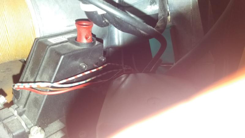

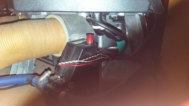

Buonasera,ho un piccolo problema sulla stufa C3402.Ogni volta che attacco il attivo il 12v sulla cabina del camper il perno rosso che vedete sulla foto si attiva e scarica l'acqua dallo scarico della stufa.Penso che tale pulsante vada attivato per scaricare l'acqua nel periodo invernale ,ma non comprendo il fatto dell'attivarsi sempre.Basta poi tirarlo verso l'alto per bloccare la perdita di acqua.Grazietruma%20.jpgtruma1(1).jpg

quella è la valvola di scarico elasi , è una valvola elettrica quindi per rimanere armata deve sempre essere alimentata , se togli corrente giocoforza si disarma  scaricando l'acqua del boiler , direi che è tutto regolare e normale quindi nessun problema

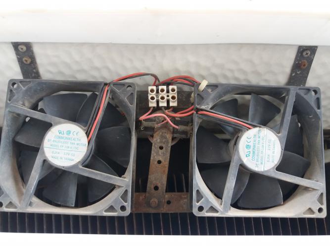

ho letto che il frigo lo hai provato e funziona correttamente , anche quello lascialo stare , al max quando servirà pulisci ugello e fornelleto bruciatore ma non andare oltre . le ventoline fai bene a metterle ma non aspettarti miracoli  , non esagerare con le ventole nel senso che 2 ventoline per pc da 8 max 10 cm bastano e avanzano ma dovrebbero essere termostatizate con partenza di circa 65 gradi e spegnimento a 55 gradi , temperatura da rilevare sul condensatore parte alettata e sensore termostatico a contatto diretto con il tubo che sorregge le alette in zona centrale

Buonasera,l'idea è quella di effettuare una pulizia con controllo delle varie parti (penso sia un ottimo modo per conoscere le parti del camper) senza smontare se non necessario,mentre per le ventole del frigo sono state montate dal vecchio proprietario come da foto,sono state smontate  e verranno rimontate penso domani dopo aver pulito i contatti e verniciato i supporti.Il sensore è gia' montato.
