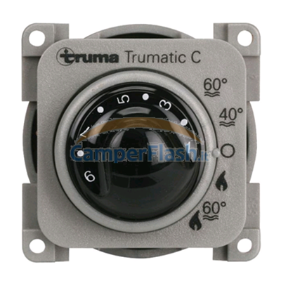

Se il comando è come da foto, immagino che tu abbia girato la ghiera sul primo scatto in basso (fiamma) e la rotella su 9 e non parta ugualmente?

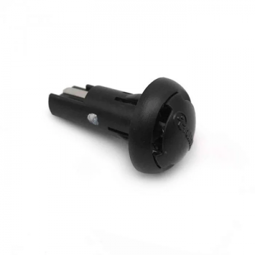

Potresti fare una prova, dopo avere impostato il comando come detto, prova a scollegare il sensore temperatura, se non ricordo male, così facendo la stufa dovrebbe partire al massimo. Se lo fa, potrebbe essere che il sensore è guasto e blocca l avvio della stufa.
Il sensore è come un bottone nero, di solito messo sopra alla porta o vicino al pannello della centralina, ha due faston sul retro e basta che ne stacchi uno.
Simile a questo

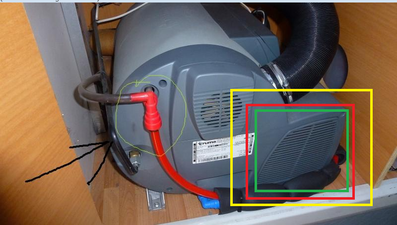

foto%20stufa(1).pngintanto Grazie dell'intervento questa truma non si può rimuovere il coperchio della ventola perchè tutto intero e quindi dovrei smontare tutti gli attacchi anche quelli del gas,probbabile che taglierò qualche aletta per entrare un giravite e provare se fosse il motorino dovrebbe darmi qualche errore? Il comando della truma ha per caso anche lui un sensore? il bottone nero appena lo stacco va in errore! non so cosa fare..
P.S. l'assistenza mi dice che devo prenotare un giorno da loro, poi lasciarlo un paio di giorni e poi SENTENZA! mazzate piccole o Mazzate grandi! non voglio fare la fine di un mio amico che gli avevano diagnoticato TUTTA LA TRUMA con un preventivo di 3500 euro . Lui ha deciso di pagare 120 euro di diagnostica e poi un amico... IO ! ho scoperto che era il plug rg nella centralina non bene inserito...!
entrare un giravite e provare se fosse il motorino dovrebbe darmi qualche errore? Il comando della truma ha per caso anche lui un sensore? il bottone nero appena lo stacco va in errore! non so cosa fare.. P.S. l'assistenza mi dice che devo prenotare un giorno da loro, poi lasciarlo un paio di giorni e poi SENTENZA! mazzate piccole o Mazzate grandi! non voglio fare la fine di un mio amico che gli avevano diagnoticato TUTTA LA TRUMA con un preventivo di 3500 euro . Lui ha deciso di pagare 120 euro di diagnostica e poi un amico... IO ! ho scoperto che era il plug rg nella centralina non bene inserito...!
per sentire se gira la ventola basta inserire la punta di una fascetta di plastica
guarda che quel coperchio è a scatto, almeno nella mia è così....

come ti ho già scritto se  vuoi vedere la ventola, quel coperchio è a scatto e viene via senza tanti problemi...almeno sulla mia combi del 2017 uguale alla tua è così....io 1 volta all'anno lo tolgo e pulisco la ventola delicatamente con un pennellino per no sbilanciarla .

se tolgo il sensore temperatura va in blocco!
