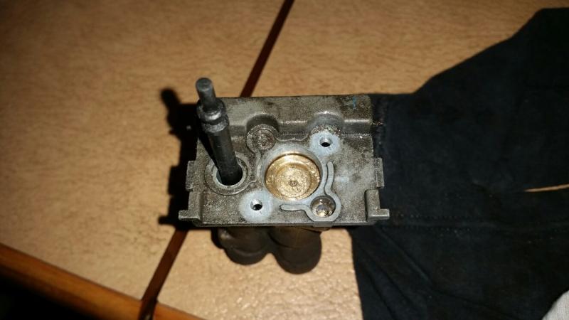

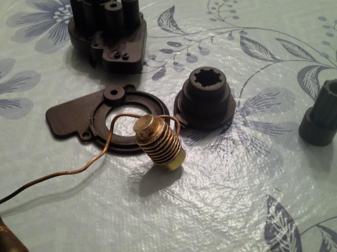

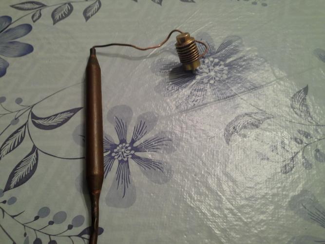

1511206160671.jpgBuonasera a tutti, oggi ho pulito completamente la stufa ed ho sostituito la termocoppia...si accende che è una bellezza, ma resta li...fiamma pilota accesa e bruciatore principale che non parte, cosí ho deciso di smontare il corpo valvola. L unica cosa che può far tornare in posizione l'asta e permettere di regolare il gas è una specie di spirale di rame connessa al bulbo per la temperatura; mi chiedevo se è possibile agire su tali spire di rame nagari allargandole o se si apre in qualche modo.1511205077837.jpg1511205108181.jpg

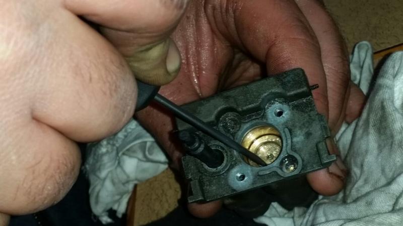

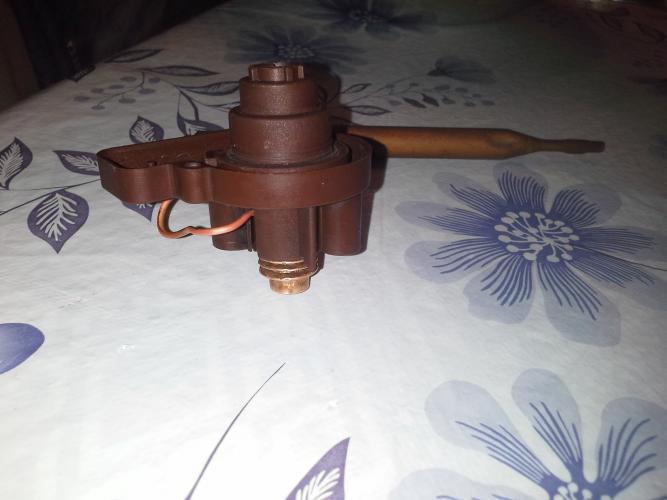

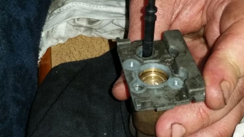

IMG-20171203-WA0017.jpgIMG-20171203-WA0016.jpgIMG-20171203-WA0011.jpgIMG-20171203-WA0010.jpgRieccomi, buonasera a tutti. Oggi preso dallo sconforto ho deciso di fare una revisione completa alla valvola di regolazione, l ho smontata completamente ed ho finalmente trovato il problema, la valvola di sicurezza a causa di sporcizia varia , una volta premuta non tornava più indietro e di conseguenza non faceva passare il gas al bruciatore; dopo averla pulita e piano piano sbloccata , ho applicato uno strato di grasso e rimontato il tutto: la stufa funziona a dovere.grazie a tutti
