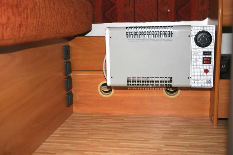

Io ho usato per anni un termoventilatore Vortice Microrapid da 300/600W (ci sono anche piu potenti) , ha elementi corazzati e che quindi non si arroventano e è molto sicuro.
Però io lo usavo in Scozia e Norvegia quando non scaldavo a Diesel e andavo in campeggio (ora scaldo Diesel e quindi non necessito di stufette o di andare in campeggio) e la usavo solo quando eravamo presenti in camper.
Non è una stufetta mobile ma va installata a parete e gia questo la rende piu sicura. Ovviamente va messa dove non ci possa cadere sopra uno straccio e usare attensione e buon senso.
Purtroppo costa parecchio visto il tipo di costruzione
attaccata alla parete sotto al tavolo in dinette
ora c'è il modello nuovo
