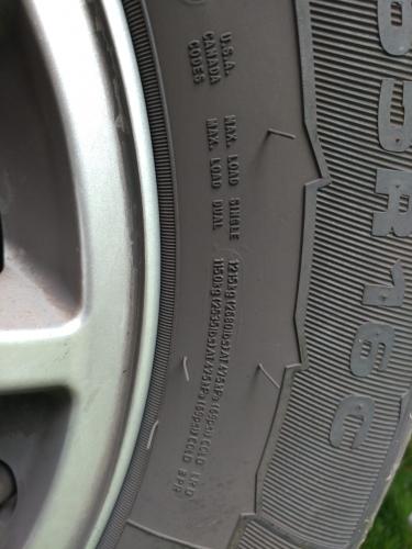

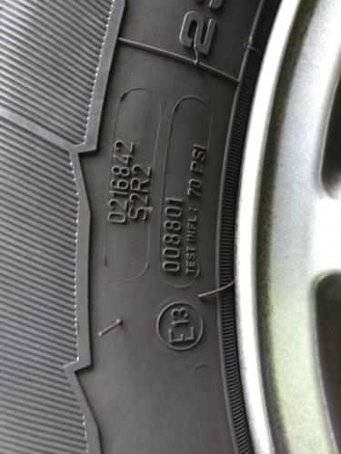

%201.jpeg%202.jpegSalve, grazie per l indicazioni di portare la pressione post 5.5 e ant 4.5, solo una considerazione su pneumatici ci sono queste due targhette che mi dicono di portare al massimo a 70 psi=4,8 bar, procedo comunque? Grazie.
235/65 r16c marathon goodyear

Non si può dare una indicazione di pressione (troppo alta o troppo bassa) solo in base al peso senza contare l'indice di carico delle gomme.
Il ford monta 235 su cerchio da 16. Sono gomme che hanno un buon indice di carico.
Io ho un mezzo come il tuo (Benimar 442) e sto a 37 q.li come te. Le pressioni le tengo a 4.0 davanti e 4.5 dietro.

La pressione massima di gonfiaggio di uno pneumatico è quella riportata sul fianco. Con quella pressione lo pneumatico può sopportare il massimo carico riportato sullo stesso. Nel tuo caso non puoi superare i 70 psi. Controlla, per sicurezza, che la portata delle gomme sia superiore al peso gravante sulle stesse.

70 PSI (4,8 Bar) è tipicamente una pressione da gomma di categoria C 5,5 bar è tipicamente da gomma di catergoria CP.
La pressione massima indicata sul fianco della gomma è quella che le consente di reggere il massimo carico ma a temperatura ambiente, se non sbaglio 20° è normale che viaggiando la pressione si alzi di 0,5 0,8 bar così come è normale che la gomma dietro lo scarico o dal lato più carico, se ad esempio si ha il serbatoio dell'acqua da un lato e pieno, aumenti maggiormente di pressione

per il peso che hai, queste gomme non vanno bene, o alzi l'indice di carico, o svuoti il camper

..accidenti! Quindi dovrei sostituire i pneumatici...hanno 18.000km, una soluzione da valutare, anche perche' ne ho di strada da fare...Grazie. ps. togliere peso la vedo dura (ci vivo nel camper)

Il concessionario aveva regolato tutte le gomme a 5 bar; peccato che le mie gomme, pur essendo CP, sopportano massimo 70 psi (4.8bar).
