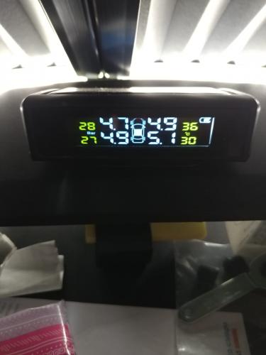

Salve Dash, grazie per la tua precisa e puntuale analisi, devo dire che mi hai in parte tranquillizzato! Alla luce del tuo ragionamento questa mattina(sono stanziale in campeggio)mi sono fatto prestare un bel compressore con un buon manometro, e alla temperatura di 20 gradi ho messo le posteriori a 4.8 e le anteriori a 4.5, domani conto di fermarmi a pesare il camper, eventualmente integro davanti, e magari in base alla ripartizione(se non dovessi rientrare nel tuo schema, sposto qlc di pesante...)
Sono rientrato ora al camper, ed e' al sole, lo strumentino(che metto in foto)questa mattina era preciso come il manometro, ora al sole i valori sono decisamente diversi, e' tutto nella norma? Avevo visto con le pressioni di prima P 4.4  A 3.5, che in viaggio saliva di 0.4/0.5.Grazie ps.la post e' a 30 gradi perche' avevo provato a mettere davanti la valvola una ciabatta...altrimenti aveva 36 gradi come la ant, ovviamente il sole e' da questa parte.

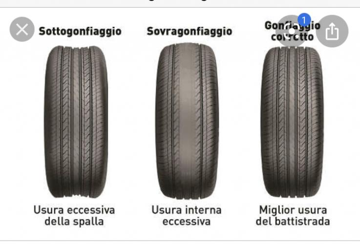

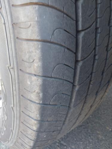

Ecco il consumo delle mie gomme:
Salve, do 500 km ho fatto le foto, con 4.8 post e 4.5 ant, che ne dici?
Maury
16/02/2006 65178
Inserito il 13/07/2020 alle: 19:47:03
Liberi di fare quello che meglio pensate peró voglio ricordare che l’indice di Massimo carico è calcolato sulla gomma gonfiata alla pressione suggerita.
Tenere le gomme ad una pressione più bassa per migliorare il confort è la cosa meno indicata, per farlo si deve lavorare sulle sospensioni.
Son tutti belli i controllori di pressione ma una gomma non gonfiata adeguatamente é più facile che scoppi
per quanto posso vedere quella gomma, se lo stesso ‘frego’ nero è anche sull’interno è sgonfia
Modificato da Grinza il 13/07/2020 alle 20:00:29

Concordo con Grinza. La seconda foto sembra ok  mentre nella prima il segno nero è troppo largo e secondo me la gomme è leggermente sgonfia.
Dalle foto si fa fatica a capire....

Inserito il 13/07/2020 alle: 22:12:07
In risposta al messaggio di Gege01 del 13/07/2020 alle 22:07:01
Concordo con Grinza. La seconda foto sembra ok  mentre nella prima il segno nero è troppo largo e secondo me la gomme è leggermente sgonfia. Dalle foto si fa fatica a capire....
Grazie, domani mi arriva il compressore,  e poi controllo, grazie.
