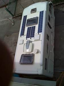

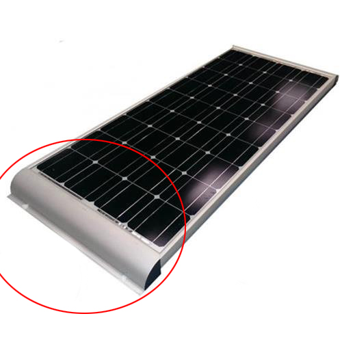

Ciao ragazzi, devo fare una nuova installazione, il mio attuale pannello solare è attaccato con queste staffe di alluminio:133145_2.JPG
avrei bisono di fissare il nuovo pannello ad un'altezza maggiore, cosa potrei usare possibilmente di facile reperimento?
ultima cosa, chi mi ha installato il pannello attuale ha fissato tutto con un sigillante, però non ricordo quale fosse. me ne spaete indicare uno con una tenuta con i contromaroni? grazie!

non saprei nell'immediato cosa consigliarti, forse angolare o "C" in alluminio presi nei brico e tagliati a dovere.
Per l incollaggio, oltre che al solito sikaflex 252 puoi usare il Bostik polimax express, ottimo per incollaggi strutturali.

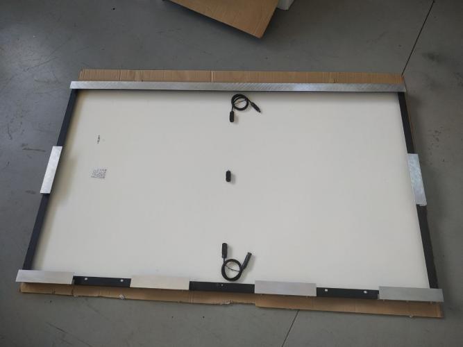

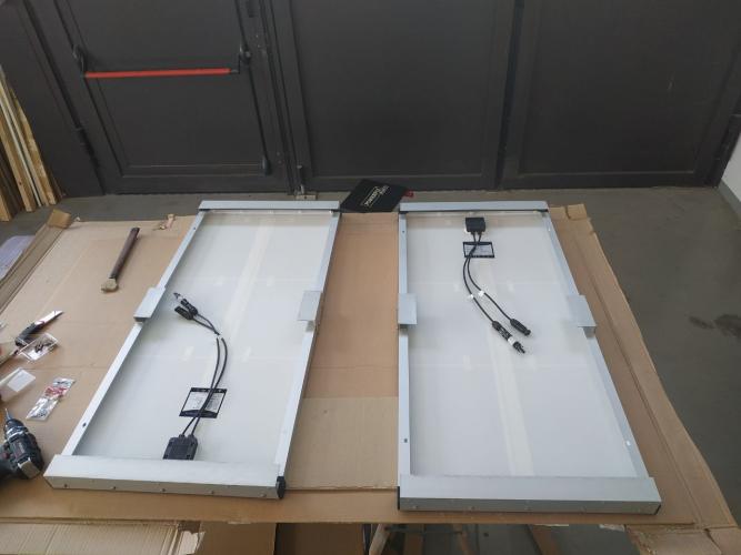

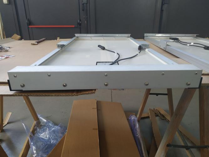

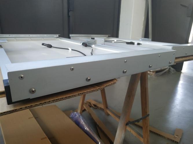

Esattamente.
Nel mio caso ho realizzato gli angolari in 2 pezzi con un profilo rivettato internamente da 30x30 spesso come la cornice che supporta il pannello.
Con i pannelli posizionati su un tavolo rovesciati ho contromarcato i fori appoggiando gli angolari, in questo modo il peso del pannello non grava direttamente sulle viti ma sul profilo interno rivettato.
Dalle foto dovresti riuscire a capire come ho fatto.
