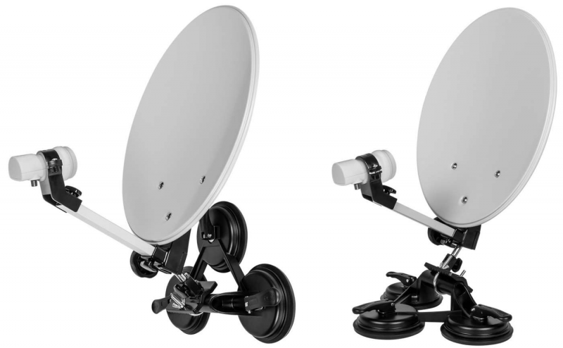

Inserito il 21/05/2024 alle: 10:26:08
 Questo lo usano i camionisti , visto anche camperisti , Ventose su superfice liscia o vetri .image(6130).png  Saluti Rucki

Inserito il 21/05/2024 alle: 14:15:29
In vendita ovunque
Parabola satellitare per camper e caravan
https://www.ebay.it/itm/1646839...
Modificato da Grinza il 21/05/2024 alle 14:17:24
16/02/2006 65170
Inserito il 21/05/2024 alle: 14:16:39
In risposta al messaggio di Grinza del 21/05/2024 alle 14:15:29
In vendita ovunque
https://www.obelink.it/megasat-...

Inserito il 21/05/2024 alle: 18:43:32
In risposta al messaggio di Grinza del 21/05/2024 alle 14:16:39
questa intendevo , gira gira li' deve approdare . in fin dei conti i tedeschi specie con la roulotte quella hanno e funziona benissimo visto che è solo la padella essere esterna e quindi a scanso di furti .
