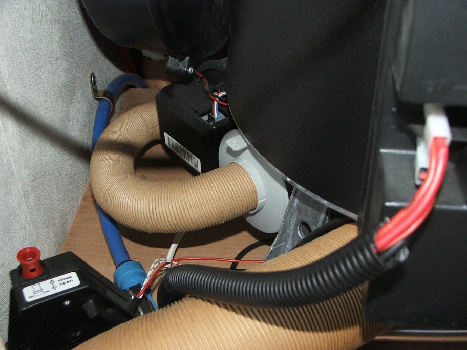

Dove c'è la stufa. Qui:

Ho anch'io la stessa stufa, indicativamente il pulsantino per lo svuotamento si trova sul lato opposto della scheda (parte elettrica) in basso. La mia è posizionata sotto il letto e devo fare il contorsionista per schiacciare o riarmare il suddetto pulsante. Facilmente con il freddo di questi giorni si sarà aperta da sola nel caso contrario se non riesci manualmente, devi trovare il fusibile che protegge la truma, lo estrai e vedrai che l'acqua esce. Franco. [;)] Ps. Sperando che nel pulsante non sia inserita la famosa forcellina.

Io ce l'ho a portata di mano, devo solo aprire il vano dove c'è la stufa.
