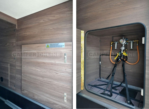

Volevo porvi questo quesito in quanto non vorrei fare una cavolata...

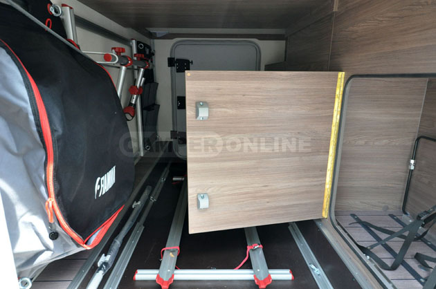

Ho un Knaus che per accedere al vano bombole si deve aprire un anta che invade l'interno del garage ...mi da alquanto fastidio ogni volta dover spostare il contenuto del garage perchè questa tocca qualche cosa e non si apre.
Quindi ho pensato di tagliare in due l'anta così da poter aprire indipendentemente l'anta superiore e l'anta inferiore.
L'anta superiore l'aprirei per aprire e chiudere il gas ed entrambe per sostituire la bombola.
Cosa ne pensate?...ci sono controindicazioni?

Stessa situazione Ci giro attorno  da tempo Montare due cerniere prima di fare il taglio mettere un T sul taglio Tu sei fortunato hai già la cerniera per tutte e due le porte devi solo fare il taglio compreso la cerniera

Temo che quell'anta sia ermetica e debba rimanere tale.
Scarterei fare tagli e fori, anche le guide scorrevoli non avrebbero abbastanza tenuta.
Potresti montarla su 4 cerniere come queste
https://www.amazon.it/sourcing-...
e poi smontarla sollevandola verso l'alto, ma mi sembra poco pratico
Io cercherei delle chiusure magnetiche da montare intorno, tipo queste
https://www.leroymerlin.it/prod...
(le placche sul bordo dell'anta, la parte in plastica sul lato del gavone)
Oppure 4 magneti al neodimio montati agli angoli, lo attacchi e lo stacchi a piacere, senza avere il vincolo della cerniera
https://www.amazon.it/Magnets-M...
Io con uno di questi ho sistemato la chiusura della tenda che era indecente smiley

Scusa, hai tutti i dispositivi di sicurezza per lasciare la bombola aperta, quante volte devi aprire quello sportello?
Non puoi tagliare nulla, pregiudicheresti la tenuta stagna del vano...

Scusa, hai tutti i dispositivi di sicurezza per lasciare la bombola aperta, quante volte devi aprire quello sportello? Non puoi tagliare nulla, pregiudicheresti la tenuta stagna del vano... Certo che però sti progettisti sono dei fenomeni. Ciao
...scusami ma ho inserito delle immagini da internet che davano idea della situazione, ma i dispositivi di sicurezza che vedi in foto io non li ho...ho solo il tubo alta pressione ma non mi fido lasciare il gas sempre aperto quindi quando sono in viaggio chiudo il gas e quando sosto lo accendo (quindi puoi bene capire che apri e chiudi sono diversi purtroppo)

L'unica soluzione che vedo possibile, per non invalidare l'omologazione del vano che e' a chiusura stagna, e' montare sull'anta un tappo a vite stagno, omologato, da svitare alla bisogna, scegliendone uno abbastanza grande da consentire il passaggio di un braccio, arrivando in tal modo a chiudere la bombola.

...sul taglio fatto si posiziona la T con una guarnizione come quelle già esistenti ed è ripristinata l impermeabilità tenuta stagna  del vano bombole .

Personalmente preferirei il tappo di ispezione, l'anta e' molto grande, una eventuale T andra' a flettere, non avendo riscontro interno.
Si potrebbe anche fare sull'anta un foro rettangolare, adeguatamente rinforzato all'interno, e mettere uno sportello incernierato piu' grande del foro stesso, che faccia buona battuta su una guarnizione adeguata.

La T va bloccata sull anta superiore e fa battuta sull anta inferiore ovviamente inframetendo la guarnizione .oppure viceversa a seconda se la T la si mette dentro
stessa menata del fare un foro e mettere sportello con guarnizione .
Oppure fare foro sulla fiancata con portella esterna come fatto da hymer

Quel portello era presente sul mio ex Hymer, nonostante la guarnizione e il doppio scrocco non ho mai fatto affidamento sulla sua tenuta, troppo grande il portello in relazione allo spessore del compensato, comunque sono presenti sul fondo due ombrinali belli grandi, (il gas è più pesante).
L'unica cosa  affidabile è spendere qualche euro da Truma, certo quello in foto + controllo interno sono con spese di istallazione vari bigliettoni da 100€.
Come risolvere,senza spendere, se hai un po di manualità si può fare la tua idea, ma con questa accortezza per avere garanzia sulla tenuta di sicurezza del portello, intanto farei una modifica sul numero delle chiusure dalle attuali due ne mettteri 4, 2 per ogni parte delle due sezioni, Ora cosa fare per garantire la tenuta in zona taglio orizzontale ? Metterei una reggetta di 3/4cm alluminio avvitata per metà sulla parte interna/superiore del portello inferiore (creare una sorta di dente) , l'altra metà della reggetta, servirà con una guarnizione uguale a quella già esistente tutto intorno a fare da tenuta per la parte inferiore del portello superiore, apribile per l'ispezione,

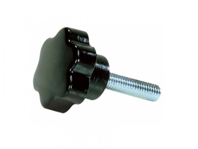

E se fosse di montare solamente
dall'altro lato
in sostituzione della cerniera
2  pomelli a vite
quando li sviti la ANTA ti rimane in mano
e la sfili semplicemente o la fai scorrere internamente.
Se li sviti solo a metà la anta
si apre almeno un poco
come avessi la cerniera
(serve solo fare il foro ovale )
Modificato da franco49tn il 26/01/2022 alle 12:46:43
